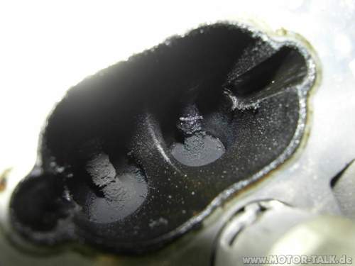

Ich wollte wissen wie sich die geringe Menge Öl auf die Verkokung des Motors auswirkt im Vergleich zu den Rückständen die der Treibstoff in gleicher Zeit imitiert.
Denn durch die Direkteinspritzung entstehen ja Partikel durch nicht verbrannten Treibstoff.
Themenstarteram 30. Juli 2015 um 16:20
Die Partikel belasten zwar die Umwelt und versauen deine Endrohre, mehr aber auch nicht.
Viel schlimmer für den Motor ist das Einleiten der Gase aus der Kurbelgehäuseentlüftung. Diese aggressiven Blowby Gase, die auch stetig feinste Öltröpfchen mitreißen, versauen dir den gesamten Ansaugtrakt incl. Drosselklappe, Turbolader, Ventile usw.
Durch die Saugrohreinspritzung wurde früher ein Teil der Verunreinigungen praktisch wieder gereinigt, bei den Direkteinspritzern fällt das jedoch weg.

Die Ablagerungen im Ansaugbereich sehen in etwa so aus, wie die im Bereich AGR beim Diesel.
Da beide Motoren mit dem gleichen Prinzip (Direkteinspritzung) arbeiten, ist das Abgasverhalten (Partikel) auch ähnlich.
Kommt es also in Teillast, durch die Ventilüberschneidung zur Reduktion der Ladungswechselverluste, dazu das hier Verbrennungsgase in den Einlassbereich gelangen, dann lagern sich hier Rückstände an den kälteren Bauteilen an (Kondensation).
So entsteht dann Schicht für Schicht.
Ich denke diese Einflüsse sind deutlich stärker, da hier deutlich mehr Verbrennungsrückstände dabei sind als bei den Blowby Gasen aus dem Motor. Hier muss das Gas ja zuerst mal durch die Lücken zwischen Kolben und Zylinderwand hindurch, dann trifft es auf einen Ölnebel im Kurbelgehäuse und muss durch den Ölabscheider, wie es von diesem quasi gewaschen wird.
Das was jetzt noch an Partikel enthalten ist, reicht nicht aus um in kurzer Zeit solche Ablagerungen zu verursachen.
Je stärker der Motor und je länger ich diesen im Bereich ohne Ladedruck und mit Ventilüberschneidung bewegen, desto stärker die Ablagerungen.
Daher sind die großen und starken FSI von Audi extrem betroffen (Kein Turbo und damit sehr viel Abgasrückführung in Teillast), 300PS Aufwärts bewege ich meist im Bereich geringen Last.
Dann folgen die 2.0 TSIs vom GTI, auch die haben so viel Power das im Alltag nur ein Bruchteil davon benutze werden kann.
Dann ist der 118Kw Motor dran, auch er hat ja mehr als genug Power für den normalen Alltag.
Von den kleineren TSI ließt man da weniger, da diese wohl selten in dem Bereich betrieben werden, zu schnell liegt bei denen wieder Ladedruck an, der verhindert das Verbrennungsgase in den Ansaugbereich vordringen.
Habt ihr das schon mal von dieser Perspektive betrachtet?

Das mag so bei einer externen AGR richtig sein, aber mein Motor hat keine ext. AGR! Bei einer internen AGR wird wohl kaum der Dreck zurück durch den Brennraum und vorbei an den Einlassventilen zum Ansaugtrakt gelangen.
@Crazy-Horse schrieb am 30. Juli 2015 um 20:17:11 Uhr:
Von "kurzfristig" war auch nie die Rede, Fakt ist aber das die Verunreinigungen irgendwann mehr oder weniger da sind! Wenn du glaubst, dass kommt durch die AGR will ich dir den Glauben nicht nehmen, ich halte mich da aber lieber an Aussagen in der einschlägigen Literatur und die besagt nun mal das der größte "Dreckspatz" die Kurbelgehäuseentlüftung ist.
Hier ein paar Bilder:
- Die ersten zwei von Einlaßventilen bei einem TSI nach ca. 60.000 km.
- Die Bilder 3 und 4 von Einlaßventilen bei einem Audi RS4 nach ca. 80.000 km.
- Bild 5 vom Ansaugkrümmer bei einem Diesel.
Verkokte-einlassventile-01-tsi-mit-60-000-km
Verkokte-einlassventile-02-tsi-mit-60-000-km

Alle TSI sowie der Audi haben keine externe AGR, deshalb kann man davon ausgehen, dass die Kurbelgehäuseentlüftung dafür verantwortlich ist.
