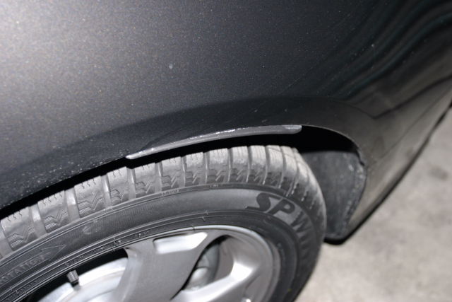

Habe Distanzscheiben bei meinem Passat 3c2 (20mm pro Rad) hinten montiert (225 / 45 R17).
Wollte diese heute eintragen lassen, doch der Mann beim TÜV hat es nicht durchgehen lassen. Die Reifen schauen 1cm weit aus dem Kasten raus. Als Alternative hat er mir vorgeschlagen entweder es zu beseitigen, oder Kunststofflippe hinzukleben, praktisch als Verbreiterung.
Weiss es jemand wie diese Teile heißen? Auf ebay finde ich irgend wie nichts passendes.
Mir bleibt wohl nichts anderes übrig als diese zu kaufen.
So sehen die aus:

Flaps heißen die Dinger
http://www.motor-talk.de/forum/-flaps-an-radhaeusern-t4455018.html

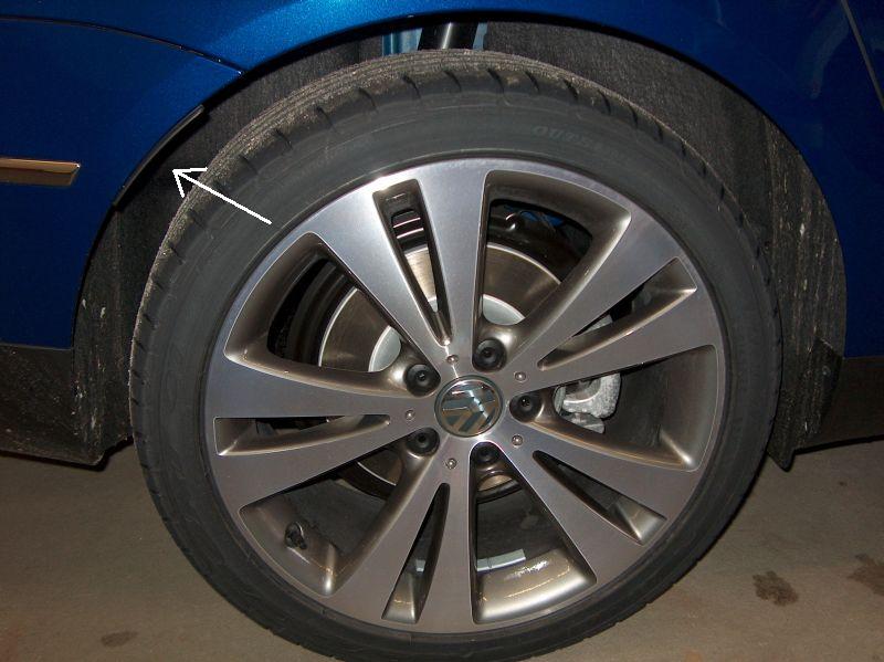

wo steht denn da ein Rad über den Kasten hinaus??
Könnte mir vorstellen, dass das Rad am hinteren Radkasten in dem Bereich übersteht, wo sich die hintere Stoßstange verjüngt. War bei mir ebenso. Hat bauliche Gründe.

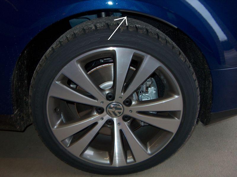

Fotos meiner Flaps kommen gleich...
Anbei die Flaps für den Passat B7.

Ich dachte die Teile wären verschraubt.
Nein. Nur geklebt. Sind wie Klebestreifen drauf, die den Flap am Kotflügel halten. Die Teile wiegen ja fast nix. Ein kräftiger "Ruck" und die sind ab.
