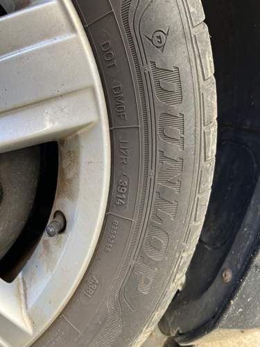

Die Felge ist von VW. Alter: Original von 2014.
Ja, gereinigt immer mit Drahtbürste.
ich habe Bilder beigefügt, ggf helfen die da weiter.

@jones546 schrieb am 15. Mai 2024 um 10:08:13 Uhr:
Der Reifen ist ebenfalls aus 2014.
Da gehört dann schon Mut zum Risiko oder Unwissenheit dazu, mit den 10 Jahre alten Reifen noch zu fahren.
Ja, ich weiss, es gibt keine gesetzliche Verpflichtung die Reifen ab einem gewissen Alter zu tauschen. Aber bei den alten Dingern fährt das Risiko immer mit.

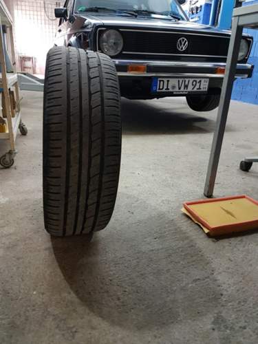

Bei meinem Golf 1 Cabrio hatte ich mal an 8 Jahre alten Reifen auch das Problem, dass das Auto stark nach links zog. Der Wechsel der Vorderräder von links nach rechts und umgedreht, führte dazu, dass das Auto auf die andere Seite zog.

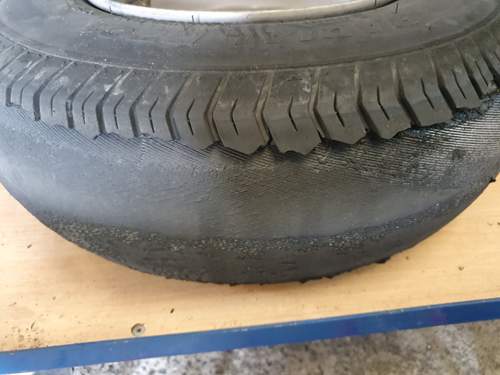

Die genauere Begutachtung der Reifen ergab, dass im Reifen irgendwas gerissen war und der Reifen dadurch im Durchmesser größer wurde (siehe Bild mit dem stehenden Reifen)
Das zweite Bild mit dem kleinen Anhängerreifen zeigt einen nur 6 Jahre alten Reifen, dem die Lauffläche weggeflogen ist.
Beide Schäden sind aus meinem Fuhrpark, also keine Internetfunde.
Es hat schon seinen Grund, warum Anhänger mit 100er-Zulassung nur maximal 6 Jahre alte Reifen haben dürfen.
Karaseenbruch
Trailerreifen 6 Jahre alt
