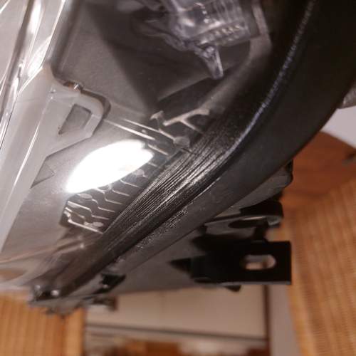

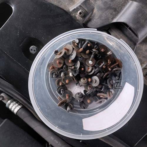

Heute auch mal angefangen die Scheinwerfer auszubauen. Bei mir war rechts komischerweise schlimmer. Sika 221 liegt bereit. Auf dem Weg gerade noch eine neue Außendichtung, Schrauben und Spreizniten bestellt. Alleine die Menge an Schrauben, die ab müssen, um die Dinger auszubauen ist schon beachtlich. Alleine das Ausbauen dauert ne gute Stunde, wobei ich die Radhausschalen auch ausgebaut habe, sonst kommt man beschissen an die untere hintere Schraube dran. Nach dem Ausbau alles schön gereinigt, jetzt noch trocknen und dann geht's ans abdichten.

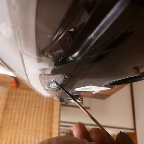

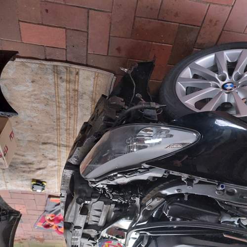

Also hier schneit es. Das ist jetzt keine Raketenwissenschaft. Unterm Carport geht das. Hab überall eine schöne Schnur Sika 221 lang gezogen. Ist nicht perfekt, aber man sieht es ja später nicht und wichtig ist ja, daß es dicht ist. Die Scheinis liegen im Wohnzimmer. Mit einem Holzspiess lässt sich die Dichtmasse ganz gut abziehen.

Das sieht wirklich wild aus, aber der Aufwand hält sich insgesamt tatsächlich in Grenzen. Die Schrauben innen unten am Scheinwerfer sind in der Tat die fummeligsten.
Ich kann nach knapp 2 Monaten sagen, weiterhin alles dicht, kein bisschen Beschlag mehr.

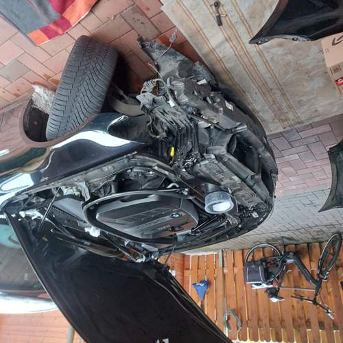

Ich habe eine Standheizung, auf dem einen Bild kann man ganz gut sehen, wo diese verbaut ist.
So ist es. Es sind eigentlich "nur" die Stoßstange und die vorderen Radhausschalen ab. Ich warte noch auf eine Gummidichtung vom Scheinwerfer, die aussen rum geht, die war bereits gerissen. Freut mich zu hören daß es dicht bleibt und hoffe, dass das bei mir auch so ist.

Bin nun endlich dazu gekommen alles wieder zusammen zu bauen. Fehlende Spreiznieten und Schrauben wurden ersetzt und die fehlende Luftführubg im Radkasten hab ich mir auch direkt mit bestellt. Nun muss sich zeigen ob es dicht ist. Ich werde berichten
