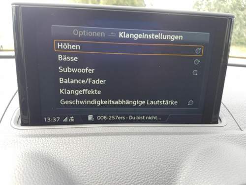

ich habe Freitag meinen neuen Audi A3 (Limo) im Audiwerk abgeholt. Leider werden die Klangeinstellungen nicht gespeichert (habe das B&O Soundsystem und Audi Connect). Habt ihr eine Ahnung woran das liegen könnte?

Habe das Auto vorhin abgeholt und was erstaunliches (positives) entdeckt …. Ich habe nun die Subwoofer Einstellungen drin *freu* die vorher nicht auswählbar waren.

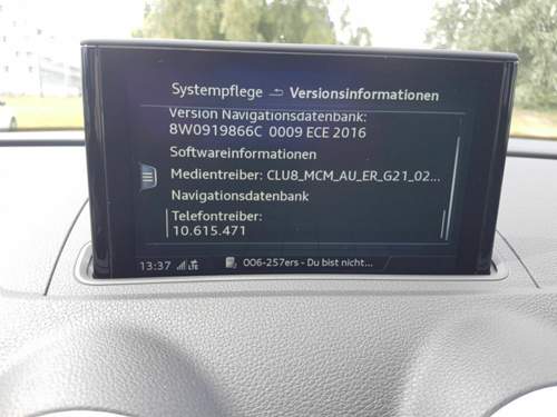

So sieht der Softwarestand nun aus:
Softwareversion: 0148 --> 0204
Medientreiber: CLU6_MCM_AU_ER_G21_04… --> CLU8_MCM_AU_ER_G21_02…
Telefontreiber: 10.446.287 --> 10.615.471
Jetzt heißt es abwarten und schauen, ob die Einstellungen nun erhalten bleiben.
Nachher1
Nachher2
Subwoofer
+2

Weiß du ob das Update für alle ist ?
Ich glaube nicht, da es nicht übers Audi online System sondern über eine spezielle SD-Karte (die mein Händler extra aus IN erhalten hat) gemacht worden ist.

Die subwoofer Einstellung würde ich auch gern haben. 🙂
Durch die Subwoofer Einstellungen ist das B&O nun endlich sein Geld wert. Wenn man auf Max aufdreht, dann gibt es eine kostenlose Rückenmassage 😉 der Unterschied zu vorher ist wie Tag und Nacht!
Okay das ist sehr geil.
Obwohl es sich so schon gut anhört und der Subwoofer drückt so schon.
Das ist nun aber noch mal ordentlich Druck dazu gekommen. Hätte ich nicht so gedacht.
Wenn sie Einstellungen nun dauerhaft gespeichert werden, bin ich vollkommen zufrieden.

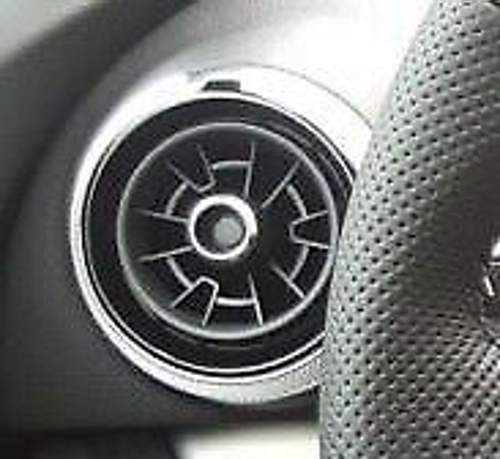

@FairyDust schrieb am 8. Juni 2017 um 16:35:22 Uhr:
Ach und wo find ich denn Vergleichsbilder der Lüftungsdüsen FL und VFL?
Die Alten sehen nicht nur schicker aus, sie haben auch eine Funktion mehr (die bei den Neuen eingespart wurde) ... und zwar kannst Du den Luftstrom ändern, durch ziehen an dem mittleren Knubbel.
