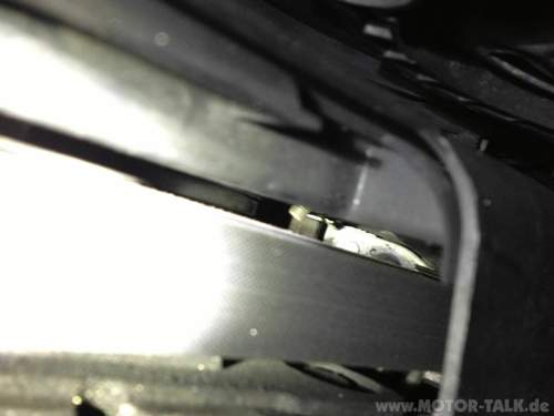

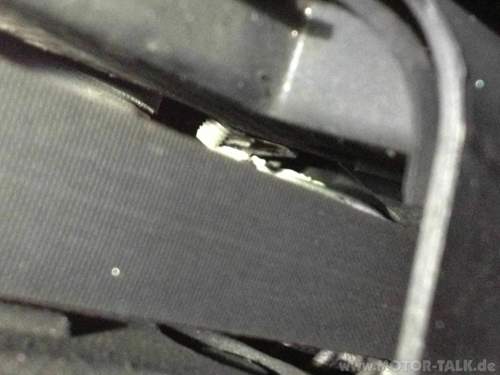

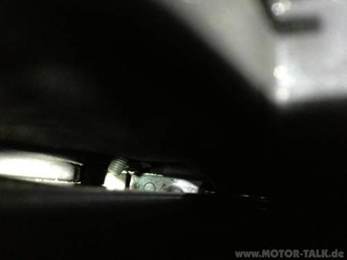

nochmal ein paar bilder von gestern,
es war wohl nicht der pumpenriemenspanner,
sondern weiter unten, der wagen läuft aber perfekt! nur eben im stand nicht und ruckelt etwas
Img-3399
Img-3402
Img-3404
+2
Den würd ich doch nicht mehr laufen lassen.
Welcher Zahnriemen ist denn nun lose ? Vorne oder hinten ?
Den hab ich auch nimme laufenlassen nachdem wir das gesehen haben, es ist der große nockenwellenzahnriemen lose nicht der pumpenriemen.
Der wagen wurde vom adac abheolt un morgen kann sich ein serviceberater warm anziehen
Mfg
also wenn der große Riemen lose ist... würd ich drauf bestehen das die die Köpfe runter nehmen und gucken ob wirklich alles gerade ist.
also riemenspanner ist gebrochen, eine schraibe die auf den foto zu erkennen ist ist angeblich nicht gefunden worden... ist klar....
naja teile sind bestellt, riemenverkleidung ist zerfressen vom riemen, usw läuft auf ersatzteilgarantie...
morgen wei sich mehr, der service und das einhalten von zusagen lässt malwieder zu wünschen übrig
mfg
