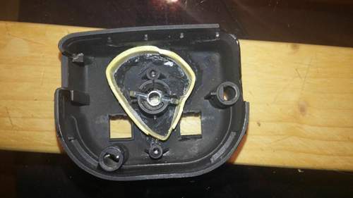

Grüße, ich habe das Problem bei mir auch gehabt und gelöst..
Zutaten:
1 Flügelmutter
1 Überraschungsei
Gießharz und ein geeigneter kraftvoller Sekundenkleber *ähnlich wie "Sachsenkleber" -lang ist's her)
- Die Flügelmutter mit nem Dremel so bearbeiten, dass die in die Drehachse des Rollos passt und innen so weit aufbohren, dass dir Schraube, welche das Endstück mit der Drehachse verbindet locker durch passt
- den Schafft/Haltehülse an der Endkappe, wo die Drehachse des Rollis eingesteckt wird so bearbeiten, dass die Flügelmutter hinein passt - sprich, 2 Schlitze - gegenüberliegend - einschneiden, da werden die Flügel der Mutter drin gehalten, also bündig arbeiten und innen alle Reste der ursprünglichen Haltenasen der Drehachse entfernen
- Flügelmutter mittig in Haltehülse einkleben
- vom Ü-Ei einen ca. 5/6/7 mm breiten Ring abschneiden, etwas zurecht biegen/modellieren und um die Haltehülse drum herum kleben und aushärten lassen
- das Loch der Flügelmutter mit Küchenkrepp ausstopfen
- Gießharz anrühren und in den Ü-Ei Ring gießen und aushärten lassen (nicht in die Haltehülse mit der Flügelmutter gießen...)
- falls vom Harz doch etwas um die Flügelmutter herum gelaufen ist, einfach mit einem 2er Bohrer nebst Akkuschrauber wieder ausfräsen.
- alles wieder zusammenbauen und sich freuen... 😁
