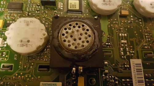

Und zwar habe ich das Problem, dass bei meinem Golf 4 der Lichtwarner nicht mehr funktioniert. Nun habe ich gelesen, dass das das Türschloss sein könnte. Mir ist bei meinem Wagen auch aufgefallen, dass er immer wieder zusperrt nachdem ich meine Fahrertür geöffnet habe, ich öffne dann beim Schrauben meist den Kofferraum, dass nicht ständig die Alarmanlage angeht, weil er dauerhaft zusperrt. Das wäre ja ein indiz, dafür, dass das Türschloss kaputt ist. Wenn ich allerdings das Licht im Innenraum auf Türöffnen stelle funktioniert dieses wieder bei der Fahrertür, wenn alle anderen Türen geschlossen sind. Auch im KI wird dann angezeigt dass eine Tür offen ist, hatte gestern einmal den Fall, dass es nicht geklappt hat, ich vermute ja einen Kabelbruch oder ähnliches, aber warum funktioniert die Anzeige im KI oder das Licht im Innenraum aber der Lichtwarner nicht?

Doch diesen Fehler "Lichtwarner" will ich nach zwei leergesaugten Batterien, durch vergessenes Licht, nun endlich abändern. Nach den vielen guten Ratschlägen hier, habe ich den Fehler eingegrenzt. Türbegrenzung funktioniert, Warnton beim Fahren mit leicht angezogener Handbremse, sowie bei vergessener Beleuchtung erfolgen erfolgen nicht.
Habe das KI entsprechend eines Videos aus dem Netz ausgebaut und geöffnet. Nun mein Frage
@Raymn0002 : Ich wollte deine Lösung mit dem Parallelanlöten praktiziern. Nur was ist der von dir verwendete Baustein? Ein "Minipiepser" mit wieviel Volt und Ohm ? Oder ein Minilautsprecher ähnlich Kopfhörer mit wieviel Ohm ? Denn gemessen habe ich am KI eingebauten einen Widerstand gegen unendlich, mein 12V Pieper zeigt mir etwa 5MOhm an. Alternativ einen Minipiepser aus dem PC.
Wollte das Thema meinerseits schnell erledigt haben und nicht erst den OriginalPieper aus dem Netz bestellen und dann auf Lieferung warten , sonst muss ich alles wieder unverrichtet zusammenbauen und die Aktion nach Sendungserhalt wiederholen.
Also ich habe damals einfach irgendeinen Piepser genommen, einer aus nem alten Rechner sollte es auf jeden Fall tun. Habe auch nicht mehr gemacht als ausprobiert. Einfach geschaut wo + und - ist und dann angelötet.
Versuch mit alten Kopfhörerlautsprecher, Morgen einbau, dann Rückmeldung zum Resultat.
Ich bin gespannt
Zumindest Fehler gefunden. Es piept wieder wiw er soll, muss nur noch an der Lautstärke arbeiten.
jetzt eröffnet sich aber neues Problem. Die Wegfahrsperre deaktivieren, bekomme ihn nicht gestartet. Heisst ja nicht umsonst Wegfahrsperre. Mal sehen was ich hier finde.
@all Nun nach nochmaliger Lautstärkeanpassung und Wiedereinbau des KI hat sich das Thema Wegfahrsperre wie von selbst gelöst. Springt wieder an, Proberunde o.b.V.
@Rayman0002 Danke für Bild und Tipp.
