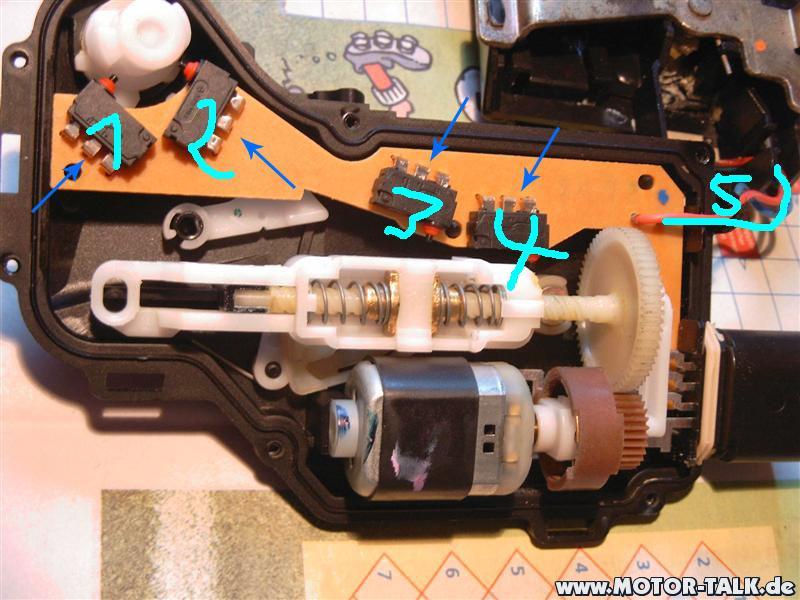

Hallo, ich habe ein Problem mit dem Lichtsummer in meinem Golf IV.
Er funktioniert nicht sofort. Das heißt, wenn man die Fahrertür auf macht, das Fahrlicht anlässt und ca. 25-30 Sekunden wartet, dann piept es und auch das Licht im Einstieg geht an.
Wenn man dann das Licht ausmacht und wieder anmacht, dann piept es wieder problemlos. Doch wenn
Die Innenbeleuchtung funktioniert einwandfrei, soll heißen Tür auf, Licht an.
Habe gehört, dass Schalter am Türschloss defekt sein können, aber dürfte dann der Summer überhaupt angehen?
Ich habe keine Änderungen an der Elektrik / Radio /... vorgenommen.

auch wenn das nach der langen Zeit dem Autor des Threads vermutlich nichtmehr hilft... hier ein mögliche Lösung zu dem Problem.
Wenn die Tür-Warnleuchte im Dashboard sofort angeht wenn man die Tür öffnet, der Summer aber nur mit Verzögerung angeht, dann ist sehr wahrscheinlich nicht der Mikroschalter das Problem.
Jedenfalls war er das in meinem Fall nicht.
Stattdessen war das Radio falsch angeschlossen.
VW/Audi/Skoda/Seat... halten sich nicht exakt an die ISO-Norm bzgl. Radio-Stecker. Genaugenommen sind DauerPlus und SchaltPlus vertauscht.
Wenn man das Original-Radio gegen ein anderes tauscht wird das Radio über das Schaltplus versorgt.
Dieses Schaltplus hat auch einen Einfluss auf das Verhalten des Komfort-Steuergeräts. Z.B. wird der Türsummer nur aktiviert wenn der Schlüssel aus dem Zündschloß gezogen wurde und somit das Schaltplus auf 0V abfällt.
Wenn nun die Eingangsstufe des neuen Autoradios entsprechend kapazitiv oder induktiv belegt ist kann dies dazu führen, dass nach abziehen des Schlüssels das Schaltplus nicht sofort auf 0Volt abfällt.
Stattdessen läuft die Spannung langsam runter. Das Komfort-Steuergerät erkennt dann erst nach einigen Sekunden den abgezogenen Schlüssel.

das Thema ist zwar sehr alt... dennoch scheint dies der einzige Fall im ganzen Internet zu sein der meinem ähnelt.
Ich hab genau das selbe Problem, nur dass es bei mir 8-10 sekunden sind die man warten muss.
Das dumme daran -> die Funktion des Türsummers wird damit quasi vollständig ausgehebelt.
Bevor der Summer losgeht ist die Tür schon wieder zu.
Bei mir ist das Problem nach dem Tausch des Türschlosses aufgetreten.
Falls irgendwer hier eine Idee hat an was das liegen kann bin ich uhr-dankbar.

Hi Männer,
das sind „zwei paar“ verschiedene Schuhe !
Im vorliegenden Fall „klemmt“ der Mikroschalter im Türschloss #5 !
http://www.motor-talk.de/.../Attachment.html?attachmentId=562317
Viel Erfolg
und sportlichen Grüßen vom Rhein
Hans-Reiner

Hi Männer,
damit meine ich, dass die Innenlichtsteuerung und der Warnsummer von unterschiedlichen Mikroschaltern, wenn auch jeweils alle fünf in jeder Türe im Türschloßbereich angebracht sind, gesteuert werden.
Mein Vorschlag 1.
Den Reparaturanleitungen folgen, dabei 2 bis 3 Euro pro Schalter und betroffenem Schloß und ein paar Stunden Schrauberei investieren.
Aufgaben der fünf Mikroschalter :
# 1 Türschlüssel manuell voll nach rechts
# 2 Türschlüssel manuell voll nach links
# 3 Stellmotor auf Türe verschlossen
# 4 Stellmotor auf Türe offen
# 5 Türe manuell geöffnet oder geschlossen
Mein Vorschlag 2.
ca. 120 EURO pro Schloß, und das ist nur der Materialwert, in einer Fachwerkstatt investieren.
Zu ...verstehe ich das richtig, dass der Lichtschalter auch im Schloss sitzt?...
Ja, der „ Lichtschalter“ ( bleiben wir einmal bei der Bezeichnung ) sitzt im Schloß, „# 4 Stellmotor auf Türe offen“
