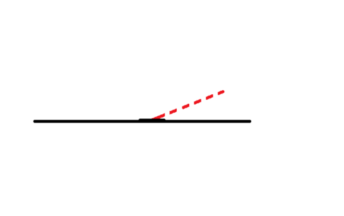

Hallo, Gemeinde!
Hab die Sufu benutzt aber nicht das richtige gefunden. War gerade dabei meine Scheinwerfer neu zu justieren und hab mich schwer gewundert, dass die Lichtabbildung im Prüfgerät auf der rechten Seite nicht diesen nach rechts oben abgehenden Strahl hat (siehe Bild, gestrichelte Linie).
Links isser vorhanden. Was soll mir das sagen? Ich kenn sowas von meinem Vorgängerauto, da konnte man mittels einer Blende umschalten, falls man mal in Ländern mit Linksverkehr unterwegs ist. Gibt es solch eine Blende auch am TT ?
Danke für sachdienliche Hinweise😉!
Grüße, T

hast du Xenon-Scheinwerfer?
Der TT hat Schwenkblenden im Aschatterblech. Zur Umstellung auf Rechts / Linksverkehr.
Manfred

das Abschatterblech macht die Hell-Dunkelgrenze bei den Xenon-Projektoren.
Das asymmetrische Abblendlicht kannst du selbst umstellen von Rechts auf Linksverkehr.
Ein Teil des Blechs lässt sich passend kippen.
Kannst du selber machen, man braucht auch kein Werkzeug.
Deckel vom Scheinwerfer abnehmen, vorne am Projektor das Blech suchen.
Da ist eine Nase dran, die man bewegen kann.
Die Blende rastet entweder in Stellung Rechts- oder Linksverkehr ein.
Manfred
