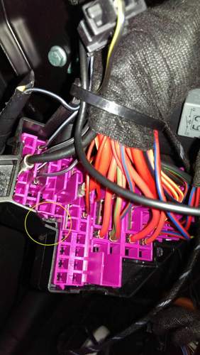

Für mich etwas Trickreich war die Entriegelung des Sicherungskasten. Ohne Recherche hätte ich das nicht kapiert. Es gibt wirklich eine kleine Feder/Nase die man reindrücken muss ,um das Innenleben (pink) um 2mm nach rechts verschieben zu können. Andernfalls lassen sich keine neuen PINs einsetzen. Ich kenne das zwar von anderen Steuergeräten; die waren aber einfacher zu "öffnen". Ich habe es mal im Bild markiert.
Vorteil: Kufatec liefert die benötigten PINs für den Sicherungskasten direkt mit. Somit muss man das Kabel hier nicht irgendwo draufklemmen und kann es extra absichern. Einfach freie Plätze im Kasten suchen. Steht sogar auf dem Zettel von der Abdeckung des Sicherungkasten an der Fahrerseite.
