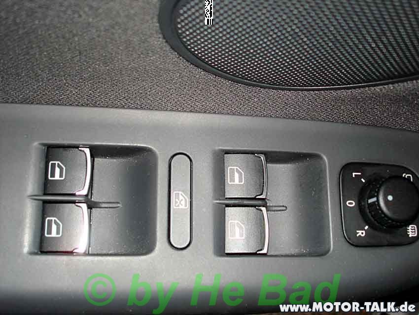

Hast denn nun die Schalter schon??Hast Bilder von denen?
Siehe
Anhang
in meinem Beitrag
Türverkleidung abbauen?
Ich dachte, dass man auch nur das Oberteil der Griffe abbauen muss.
Siehe Bild im Anhang/1.Satz
Siehe Anhang in meinem Beitrag
Sieht ja schon gut aus aber hättest sofort auch den Knopf der Spiegelverstellung mitmachen sollen 🙂

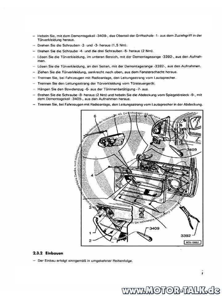

Ich wiederhole nochmals meine Frage aus dem vorherigen Beitrag mit der Demontageanleitung im Anhang/siehe 1.Satz in der Anleit.:
http://www.motor-talk.de/.../Attachment.html?...
Muss ich die Türverkleidung abbauen?
Andererseits habe ich schon die beleuchteten Griffschalen für die Türöffner, die ja auch montiert werden sollen. Dazu müssen die Verkleidungen sowieso ab.

Da heute, am Sonntag bei VWs nichts los ist und die Leute demzufolge nichts zu tun haben, habe ich den Chromspiegelverstellerknopf schon bekommen😁
Guck mal in den Anhang...
Man kommt an die Schalter doch so dran :-)
