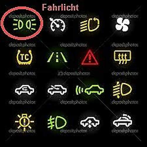

Lichtschalter auf Auto: Was leuchtet denn gerade?
Bei leicht dämmerigen Verhältnissen, woran erkenne ich am Steuer ob gerade nur das LED TFL oder das Abblendlicht einschl. Rückleuchten brennt?
Ich finde, dass das VW beim Golf nicht so schön gelöst hat wie manch andere Hersteller.
Wenn der Lichtschalter auf "Auto" steht und nur dieses am Lichtschalter selbst leuchtet, dann fährst du nur mit TFL und ohne Rückleuchten.
Leuchten jedoch zusätzlich noch die beiden Leuchten daneben, nämlich "0" und die Leuchte für Abblendlicht, dann ist auch das Abblendlicht mit den Rückleuchten an.

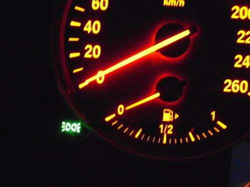

Nachtrag: bei meinem BMW geht das LED TFL vorne und das Rücklicht schon an, wenn ich per Funk aufschließe. Auch das Innenlicht schaltet sich bereits ein (Lichtpaket) und das Kombiinstrument leuchtet. Und da siehst du auch das grüne Licht-Symbol, siehe unten.
Das stimmt und wäre bei mir auch so, wenn ich das TFL nicht übers Menu abgeschaltet hätte, diese SA gibt es nur noch mit Sondergenehmigung oder für Ämter und Behörden, keine Ahnung, ob man das auch in den FA nachtragen kann, aber bei mir isses eh drauf. So ist nur die Innenbeleuchtung an, wenn ich über Comfort Zugang die Schlösser am Türgriff öffne. Einziger Vorteil der Fernbedienung ist wirklich, daß wenn man ausm Haus kommt und schon die Türen öffnet, auch das Navi schon hochfährt und man nicht lange mit dem Startbildschirm "belästigt" wird. Aber wir sind hier ja bei VW, also nützen diese Vergleiche nix 😉

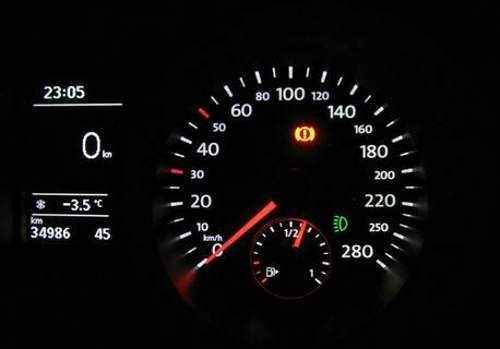

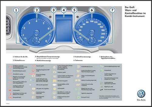

Danke erstmal für die rege Beteiligung. Muss ich mal drauf achten ob die dann wohl anders hinterleuchteten Symbole am Lichtschalter wirklich darauf hinweisen. Ist dann aber wirklich sehr schlecht gelöst, erstmal kann man schlecht hingucken und tagsüber wird man es wohl noch schlechter erkennen. Bei Abblendlicht leuchtet das Standlichsymbol? Aha! Wäre schön wenn das in der BDA stehen würde. Da steht nur drin dass das eingeschaltete TFL über ein Symbol im Tacho angezeigt wird, was auch bei meinem Golf EZ 2/12 nicht zutrifft.
Ich vermute jetzt einfach mal, dass die Leuchte für TFL in Tacho nur bei Autos Serienmäßig aktiviert ist, die das TFL noch in der MFA abschalten können.
Die neueren Modelle haben das TFL ja sowieso immer an, wenn das Abblendlicht aus ist.
Ich glaube die Lampe im Tacho ist nur da um bei besagten älteren Modellen am Tag zu kontrollieren ob man mit TFL oder ganz ohne Licht fährt.
Bei meinem ist der Punkt "Tagfahrlicht" in der MFA vorhanden (habe das Häkchen jedoch noch nie weggenommen). Leuchtet aber kein Symbol im Tacho. EZ 2/12
Diese Vermutung stimmt zumindest für das MJ2011 bei mir, sobald das Fahrlicht automatisch anging, war auch die grüne Kontrolllampe im Cockpit erleuchtet.
Ihr dürft aber nicht TFL mit Abblendlicht verwechseln, wenn über MFA der Haken entfernt wurde, geht sofort das Abblendlicht an und nicht das TFL, weil TFL ja ständig sowieso an wäre.
Das TFL selbst hatte keine Kontrollleuchte, wenn das ab Zündung an aktiviert war, dann brannte es eben, auch ohne extra Symbol.
