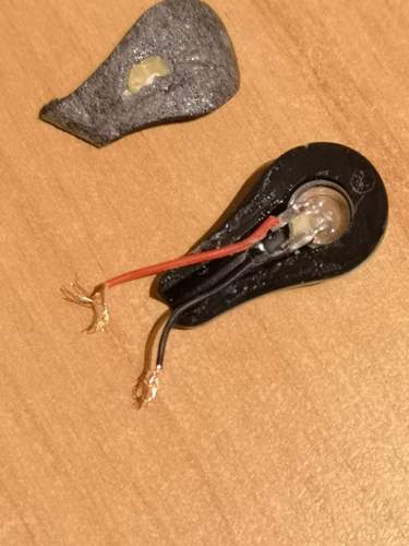

Soooo, Kabel verlängert und Schalter umgebaut.
Wenn man auf der Rückseite der Fotozelle das 3M Tape abzieht
blickt man schon auf die Anschlüsse, dort kann man gut das Kabel verlängern.

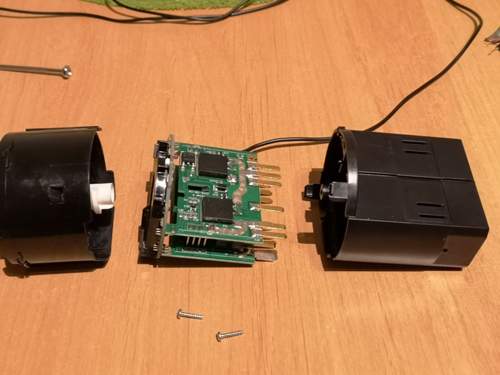

Ich habe vom Hersteller eine Anleitung erhalten wie man die CH, LH Funktion von Hauptscheinwerfer auf Nebellampen umlötet. War super einfach und funktioniert einwandfrei und schont die Brenner der Xenon Scheinwerfer. 😁
Habe ein Video von der Funktion gemacht, siehe hier :
https://youtu.be/b9qUmpPVFco

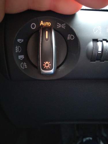

Ach ja, der Drehschalter lässt sich leider nicht tauschen, da man den Knopf nicht wie beim Original
von der Welle abziehen kann. Leider ist der beim ElecGear einteilig, sehr Schade.
An der Blende wird auch noch gearbeitet (Gruß Uwe) aber es ist auf einem guten Weg, hoffe ich. 🙂
Im Moment habe ich eine Reparaturaufkleber Version (pics attached), nicht Perfekt aber ein Anfang.

Wo hast du die Blende her?
Das ist die Originale mit Aufklebern aufgehübscht. 🙂
