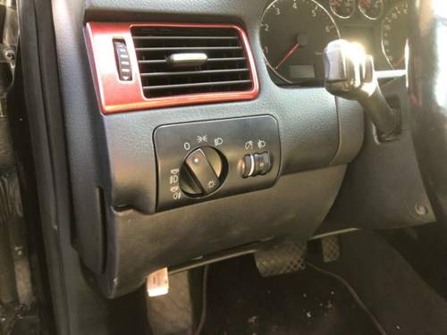

Guten Abend zusammen, ich hätte mal eine Frage die eventuell noch andere hier interessieren könnte. Passt der Lichtschalter vom Passat b5 auch in den a6 4b c5 von 2003?
Grund für die Frage ist, dass ich einen Lichtschalter im Internet gefunden habe, der einige Funktionen hat die ich auch gerne hätte.
Wäre nett wenn mir jemand helfen kann
Hier der Link dazu: https://www.ebay.de/itm/172571005886
Ja passt ! Und funktioniert auch ! ABER die Blende bekommst du so nicht mehr drauf ! Musst du dir selbst anfertigen (GFK) .

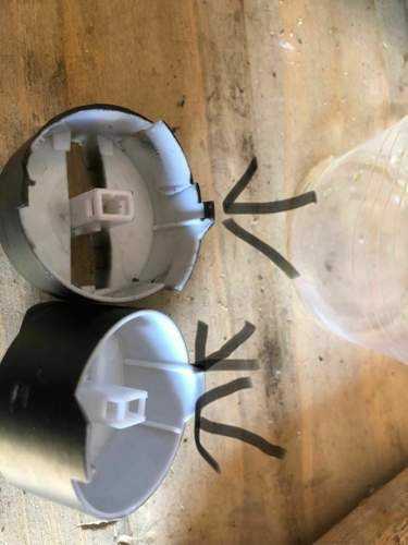

Da kann man erkennen was ich mit Stegen meine !
Das sind die Anschläge vom Drehschalter .
Vielen Dank für die Bilder. Mein Bestreben ist aber die Symbole auch richtig an zu ordnen. Ich werd das mal mit dem Fräsen versuchen dies dann mit dem 3d Scanner scannen. Dann designen und wieder drucken. Mal sehen wie das so wird. Werd hier dann Bilder zeigen.

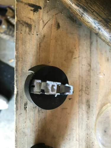

Aufgefräst ist er jetzt. Sitz eben ziemlich tief und weit am Rand. Da ich im Netz kein 3d scan von der Abdeckung gefunden habe, muß ich jetzt warten bis das ein Kolege für mich mal scannen kann. Der hat so ein Scanner an der Hand. Dann werden wir das anpassen. Bin selber gespannt. Wenn es dann passt kann man auch sehen ob wir ein paar mehr machen. Also wenn es dann steht werd ich die Bilder hochladen. Wenn die jemanden gefallen kann ich ein paar machen lassen.

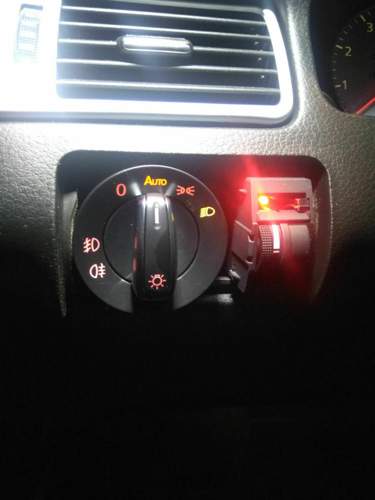

Sooo, heute ist der LS gekommen und habe ihn natuerlich sofort verbaut.
Ist alles P&P incl. der Einrastung des LS. Man kann bzw. muss sich eine App runterladen,
wobei ich bei meinem Android Fernsprecher eine Warnmeldung ueber eine nicht registrierte App erhalten habe.
Da ich noch ein iPhone ohne Daten drauf hier rumliegen hatte, habe ich das genommen.
Fuer IOS gibt es eine offizielle App im Store.
Das Koppeln war problemlos und die Einstellungen sind umfangreich und einfach.
Wenn einmal eingestellt brauch man keinerlei Verbindung mehr zum LS, es sei denn
man moechte etwas aendern.
Werde das erstmal ein paar Tage zum Testen alles eingebaut lassen.
Einziges Manko, wie ich finde, ist das relativ kurze Kabel der Fotozelle,
ansonsten mehr als empfehlenswert.

LS
Was mich stört, ist daß man die Nebelscheinwerfer nicht als coming und living home einstellen kann. Eigentlich dürfte das ja kein Problem darstellen, da die Nebler im Test auch allein angesteuert werden können.
