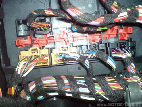

Hallo, ich habe da mal eine Frage.
Vorweg, ich habe kein Lichtsensor und kein TFL.
Meine Frage: Wenn ich mir jetzt in der Bucht ein Lichtschalter mit AUTO funktion zulege, und ich laut Anleitung für TFL ohne Lichtsensor vorgehe geht das dann? Oder brauche ich dazu diesen lichtschalter erst garnicht? Und passt der auch oder brauch ich ein neues steuergerät?

CH/LH ist ein extra Stecker der noch verkabelt werden muss. Belegung ist hier im Forum vergraben.

Kann mit bitte einer noch sagen wo dieses Steuergerät E sein soll!? Hab alles ab da sind aber nur Zahlen auf den steckplätzen...
Hat einer ein Foto!? Bei Scotty das ist leider raus ...-.-
Kg calle
nicht STEUERGERÄT sondern Stecker E
Dsc00914up6
Ich sehe kein Vergleich zu meinem Bild was hier ist.
Muss ich außer der Verkleidung unterm lenkrad noch was abschrauben!??!
Ich habe nur Grade zu ein Kasten wo oben relais drauf sind ....
Lg calle
das ist der "Kasten" mit den Relais... richtige bezeichnung: Bordnetzsteuergerät 😉
das bild von scotty ist die unterseite....
lg
Muss man den jetzt abschrauben!?
Ich komm so ja nicht ran... 🙁
nein, den muss man nicht abschrauben...
kommt jetzt darauf an wie gelenkig du bist 😉
am besten du legst dich in den Fussraum 😉
lg
Vielleicht war ich mit meinen 5 Minuten doch zu optimistisch 😛 😁
ICH HABE ES 🙂 ein WUNDER hahah
scheiss fummelarbeit 🙂
