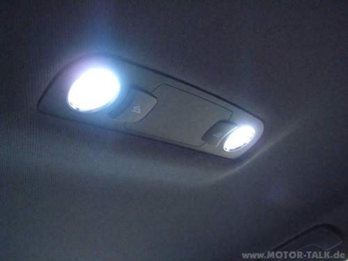

wie sieht den eigentlich die hintere deckenleuchte beim lichtpaket aus?
ich hab zur zeit diese durchgehend "durchsichtige" verbaut ohne leseleuchten.
hab aber schonmal welche mit leseleuchten gesehen, und eben wo der rest in farbe des himmels war, ist die aus einem fahrzeug mit lichtpaket, oder hat der sportback mit lichtpaket die selbe wie ohne?
hat vielleicht jemand ein vergleichsbild?

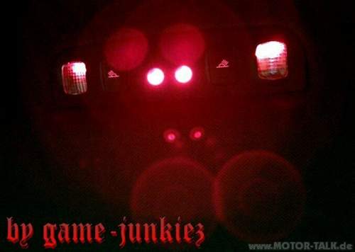

Samstagabend :
Ist die Leseleuchteneinheit (schwarz) aus einem 8P (Sline plus) mit zusätzlich nachgerüsteter Ambientebeleuchtung.
Besseres Bild habe ich momentan nicht !
Viele Grüße
g-j🙂
Ledkof6
Danke g-j, ist genau das was ich gesucht habe.
Die Frage ist nur ob das Ding auch in einen 8pa fl passt
P.S. hast du vielleicht eine TN?
Hier nochmal bessere Bilder der Leuchten :
http://faudiq.de/.../136-42.html
8E0 947 111 A 6PS - Innenleuchte mit Leseleuchten, hinten, soul (schwarz)
Viele Grüße
g-j🙂
