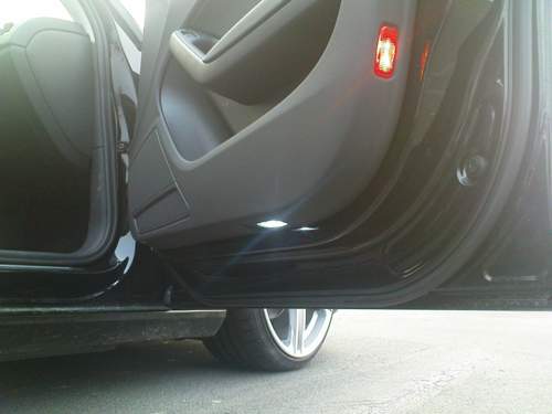

ich habe an meinem B8 an alle 4 Türen die Ausstiegsleuchten und die Warnleuchten nachgerüstet.
Machst tür auf leuchtet alles wunderbar.. die Pins bzw anschlüsse liegen bereit, es muss nur in jedes einzelne Türsteuergerät die Beleuchtung der Türen aktiviert werden, sonst sind die pins an die man die leuchten anschließt ohne saft.
Die Pins in den Originalen Stecker rein, einstecken, lichter verbinden.. Fertisch!
Material je Tür:
1x Türwarnleuchte
6Y0947411
1x Ausstiegsleuchte
4B0947415 A
2x Kontaktstecker
893971632
zugehörige Leitung 4x 000 979 021
2x Leitung zum Blauen Stecker
000 979 009
falls clips Kaputt gehen
neue unter 7L6 868 243
Kosten Pro Tür ca. 30 EUR
Es Lohnt sich, im Anhang ein Foto! Die leuchten unten habe ich auf LED umgerüstet, normal war es zu Gelb!

Habe die leds von Hypercoler verbaut, die selben die ich auch als Kennzeichenbeleuchtung benutze, habe ich an die kontakte gelötet,, sieht bombig aus und leuchtet besser als die normale "glühbirne"
bisher habe ich es nur in den vorderen türen, hinten kommen sie auch noch ran, musste nachbestellen weil ich leider nur 2 hatte.. siehe foto vergleich des lichtes!
zur kodierung.. ja jedes einzelne Türsteuergerät muss umkodiert werden, vorne und hinten, sonst leuchtet da nix! kann man anschliessen wird aber nicht gehen.. mit vcds ist für die vordertüren ein häckchen was man setzen muss " Türausstiegsbeleuchtung verbaut" oder so ähnlich..bei den hinteren gibts dieses feld nicht, einfach den selben code wie im vorderen steuergerät reinschreiben und siehe da auch hinten leuchtet es 😉
hoffe man kann das verstehen...
