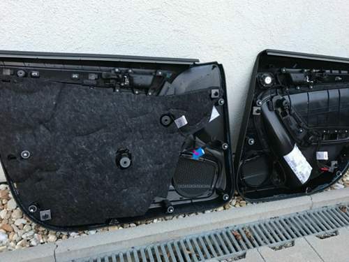

habe heute begonnen mit dem nachrüsten und da ist mir aufgefallen das die Vordertüren mit dieser Wolle gedämmt sind, hinten aber nicht.
Meint ihr es bringt einen merkbaren Unterschied wenn ich hinten auch so ein Stück Wolle reinhau?

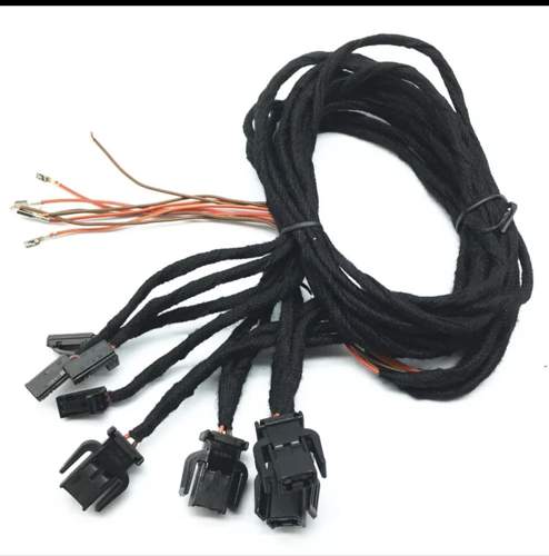

Hallo Leute,
ich bin aktuell auf der suche nach einem A4 FL. Mein aktueller Favorit hat leider kein Lichtpaket.
Da ich aktuell ein ziemlicher Leihe bin, was nachrüsten angeht. Hätte ich mal 1-2 Fragen:
Ich würde mir hier folgendes Bestellen
4x Türbeleuchtung
1x Fußraum Beleuchtung vorne
1x Fußraum Beleuchtung hinten
K-Electronic
kann ich diese einfach nachrüsten und zum 🙂 gehen, und mir das offiziell freischalten lassen?
Die LED Variante hat einen kleineren Stecker(der wohl nicht zum A4 passt großer Stecker?), kann ich diese Bestellen oder muss ich die Version mit Halogen bestellen und LED Lampen reinschrauben?
Was ist der unterschied zu diesem Paket hier?
Beleuchtung 2
Sind keine original Audi Teile, aber sonst?
Steinigt mich bitte nicht, aber ich hab in solchen Sachen keine Erfahrung.
K-Electronic ist hochwertiger. Das andere sind China Kabel. Ob LED oder Halogen ist wurst. Kannst du beides verbauen.
Würde auf jeden fall das hochwertige bevorzugen.
Wenn ich beide verbauen kann, was hat es dann mit dem großen und kleinen Stecker auf sich? Der verbaute Gegenstecker ist doch entweder groß oder klein richtig?
