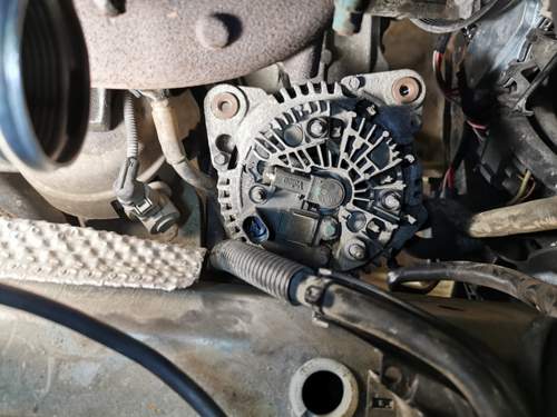

Es geht von oben! Allerdings sieht man nicht viel, daher ging es am besten bei mir, nachdem ich unten die Lima losgeschraubt und dann etwas zur Seite gekippt hatte. Dann sieht man von oben relativ gut, was zu tun ist.
Wegen dem AAS Kompressor ist wenig Platz, die ganz rauszunehmen
Batterie bzw. mindestens das Kabel ab und isolieren nicht vergessen!

Okay super das heißt i dua den AAS weh und die lichtmaschine Lose drehen und von oben sehe ich dan den regler
Werde es am Wochenende versuchen
Ich danke dir für deine Hilfe
Man kommt von unten dran. Aber ob die Schrauben des Reglers lösbar sind und ob Du genügend Drehmoment und Grip in der eingebauten Position aufbringen kannst, musst Du ausprobieren.
Wenn Du die LiMa löst, um sie zu drehen, sollte der Keilrippenriemen KRR vorher gelöst/entspannt werden. Spätestens vor dem Wieder-Einbau. Wenn nicht, läufst Du Gefahr, die LiMa unter Spannung einzubauen und dabei zu verkanten, und dann liegt der LiMa Antrieb nicht mehr in einer Flucht mit dem KRR. Aber für das Lösen und Spannen des KRR muss bei meinem die Front in Servicestellung. Manche MT-Ler hier sagen, geht auch ohne. Probier es aus.
Ich habe beim Wieder-Einbau der LiMa den Aggregateträger der LiMa abgenommen. Damit gehen Aus- und Einbau easy von oben, die AAS Komponenten müssen dafür nicht bewegt werden.

Von oben geht nicht viel...
Bei mir wurde es von unten gebracht... LiMa lösen und etwas drehen... Regler tauschen, wieder in Position drehen und fest schrauben .

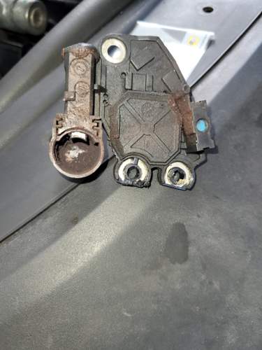

Geht ohne Ausbau, wenn man nicht 2 Linke Hände und das passende Werkzeug hat.
Allerdings hab ich die Erfahrung gemacht, dass es stark auf den Zustand der Schleifringe ankommt. Zu tief eingelaufen bringt ein neuer Regler meist nur kurzzeitig Abhilfe.
Den passenden Regler Valeo /Bosch etc. bekommt man über Teilenummer/-listen über Google heraus.

Also mein defekter Regler hat sich so geäußert das Komponenten nacheinander abgeschaltet wurden währendder Fahrt... zb ESP usw... und dann ging die Batterie Lampe an und der Wagen lief nur noch auf Batterie. DAS war dann der Regler....
Beim TE klingt das eher nach einem Kabel Problem oder Kommunikation Problem zwischen Regler und BEM oder Batterie.
Da würde ich erstmal suche bevor ich mir die Arbeit mit dem Regler mache.
das habe ich mit meinem letzten Beitrag auch versucht herüberzubringen. Das PWM-Signal (LIN-Bus) kann man schlecht überprüfen, aber die berühmte blaue Leitung könnte man mal auf Durchgang überprüfen. Von ganz hinten bis vorne in den Motorraum ist es ein langer Weg für eine dünne 0,35 mm² Leitung.
