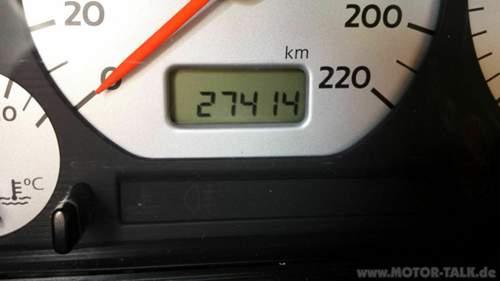

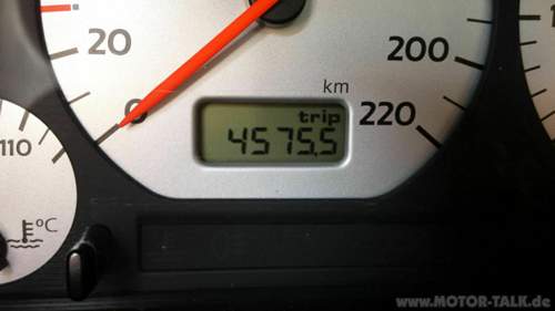

Wir schreiben den 12. Juni und ich habe 4575 km zurück gelegt. Ohne Probleme.
Mir wurde ja prophezeit das es keine paar Wochen hält.
Viertel Jahr habe ich immerhin schon rum mit neuem Regler. Was sagt ihr jetzt?
Tageszähler
Gesamt Zähler
