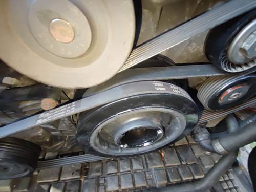

Was sind die schwingungsdämpfer ?
Hauptriemenscheibe
Das Teil hier.
Geh mal am besten vorne am Lüfter mit einem Selfie Stick rein und mach ein Video. Kannst dann sehen ob der rissig oder ähnliches ist.

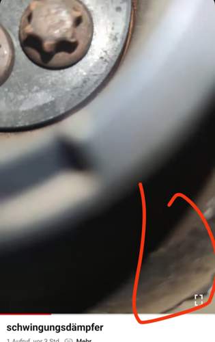

Diese Schwingungsdämpfer hab ich mal ein Video...
Hoffe ihr erkennt etwas, ich als Laie sehe da garnichts...
https://youtu.be/6NiUhNP9wrs
Der sieht definitiv schon gerissen aus. Das könnte das Problem sein.
Jap, sieht für mich auch rundrum gerissen aus. Die Wulste die man um den Riss rum sieht kommen durch Reibungshitze. Ich hab die Aktion auch gerade hinter mir. Erst Lichtmaschine getauscht (war auch fertig) und trotzdem noch Probleme gehabt. Bei mir war es so schlimm dass dann auch irgendwann die Servo betroffen war und ich alles mögliche an Störungen hatte. Solltest Du Dir keine Zeit mit lassen sonst geht das schnell auf die neue Batterie. Riemenscheibe von Corteco, am besten auch gleich den Kurbelwellensimmering mit bestellen/einplanen.

Hakan den schwingungsdämpfer musst du schnellstmöglich sowieso wechseln. Der sieht richtig sch.... aus.
Und wenn der dir um die Ohren fliegt während der Fahrt dann hast du ein heftiges Problem.
Ich würde den sofort wechseln.

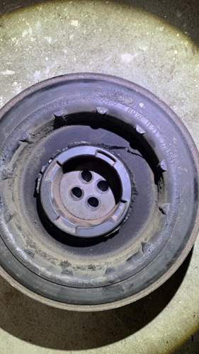

Ich habe meinen gewechselt nur weil der porös war. Also ohne Risse. Deiner hat schon richtig Risse und ist kaputt.
Guck mal das Bild meiner sah so aus und ich habe den vorsorglich gewechselt.
Allein die Tatsache das du Probleme hast und der so aussieht ist ein Grund sofort zu wechseln.
