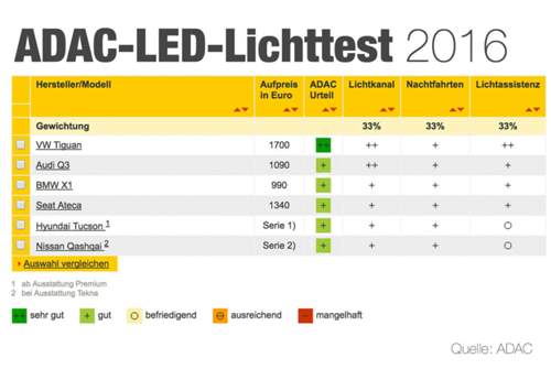

- Wie "gut" ist das Tiguan LED DLA
- Gab es schon mal LED Vergleichstests (z.b. vs BMW Adaptive (!) LED und Mercedes ILS LED
Hier
gibt es was zu lesen.
