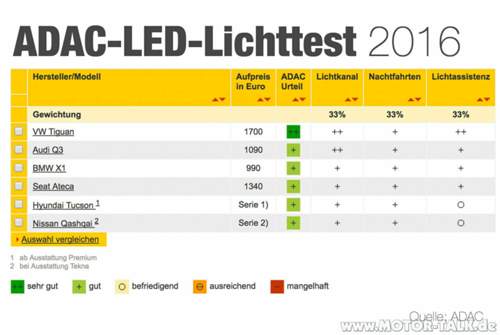

zum Test - Der Tiguan hat die besten LED Lichter
Link zum Test
Untitled-1-1697481351377706779
