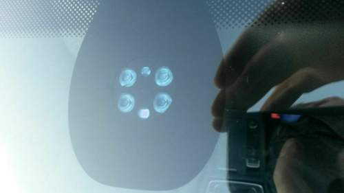

Ich habe vermutlich die Ursache für mein Fehlverhalten entdeckt.
Hoffe man siehts am Bild.
Helligkeitswerte sowie Helligkeit Infrarot werden gemessen.
Aber der Riss geht direkt durch den Sensor für normale Helligkeit und trägt in Sachen Lichtbrechung sicher nicht zur Verbesserung des Verhaltens bei.
Muss n neuer her.

ich denke mal, dass die Auswerteelektronik mit diesem Kombisensor schlichtweg, bezüglich einer wirklich ausgeklügelten Steuerung des Lichts überfordert ist. Über diesen Sensor sollen möglichst viele Funktionen gesteuert werden, damit die Hardware nicht zu teuer wird.
Dass man mit der Fotozelle, die hauptsächlich dazu gedacht ist, die Strahlung der im Sensor integrierten Infrarot-LED, zwecks Regenerkennung, zu empfangen, keine wirklich praxisgerechte Lichtsteuerung machen kann und diese daher anscheinend das Licht tendentiell hauptsächlich von oben wahr nimmt, ist irgendwie einleuchtend.
Für eine anspruchsvollere Lichtsteuerung wäre dann vermutlich noch mindestens eine weitere Fotozelle, die einen bestimmten Bereich (z.B. Fahrbahnbereich vorn) erfasst, nötig.
