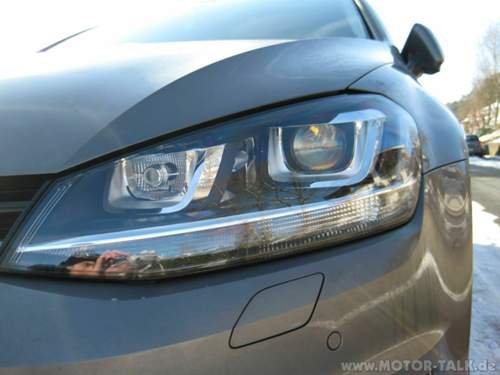

Hab die Scheinwerfer mit dem "U".
Kurvenlicht über die H7-Birnen extra.
Img-0397
Nö...das ist kein LED "U"....das ist nur verchromt. Reden wir jetzt vom Kurvenlicht oder TFL? Kurvenlicht ist immer Halogen (bisher zumindest)
Halogen ist das statische Abbiegelicht, Kurvenlicht ist immer dynamisch über den Xenon Scheinwerder. Das Kurvenlicht gibt es nur mit LED TFL.
Du hast einfach nur ganz normales Bi-Xenon mit Abbiegelicht.
Oh ja...sorry....war gerade aufm Holzweg...Kurvenlicht und Abbiegelicht *Kopfklatsch*....
Im Anhang ein Bild mit LED "U"....da siehst du keine Chromspange um die Linse.

Ich dachte, dass es nur den Unterschied mit 1.) normalem Bi-Xenon (mit Halogen-Abbiegelicht) und 2.) Bi-Xenon mit dyn. Kurvenlicht gibt. Dazu dachte ich, dass beide Varianten das LED-TFL-"U" um die Xenon-Linse haben.
Falsch gedacht 🙁
Variante 1.), die ich habe, hat also nur den Chromring um die Xenon-Linse und dazu das komische gelbe Halogen-TFL im inneren kleinen U. Mist! Verkäufer sagte das anders 🙁
