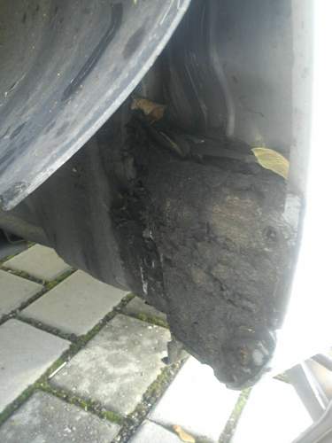

ich habe gerade das schöne Wetter genutzt und meine Winterreifen gewechselt.
Und da ich hier neulich gelesen habe, dass man dabei immer mal Blätter hinter den Radkästen rausholen sollte, damit diese nicht verrotten und durch das nicht trocknende Zeug das Blech durchrostet. Da der Wagen 10 Jahre alt ist und ich ihn vor nem halben Jahr gebraucht gekauft habe, wollte ich diese also mal machen und habe ein paar olle Blätter und Nadeln erwartet.... was ich gefunden habe, hat mich geschockt. Vorne war auf jeder Seite knapp ein Kg Sand und Erde!!!
Also wer das noch nie gemacht hat, sollte umbedingt mal die 3 Schrauben öffnen. Das Blech wirds euch danken! Ich hatte Glück, noch kein Anzeichen von Rost.

Nicht einfach wegwerfen den "Dreck"!! Das ist guter Humus und für Pflanzen gut geeignet!! Über die ca. 1 Kg die ich das letzte Mal rausgeholt habe, haben sich auch die Blumen in Mutters Garten gefreut...

Hab diesen Sommer auch mal reingeschaut, und ich war auch erstaunt wie viel Dreck da drin war,
jetzt ein paar Monate später war aber garnicht viel drin, nur ein wenig laub 🙂
Beim Einbauen Distanzierscheiben zwischen dem Kotflügel und dem Innenkotflügel nicht vergessen, da fließt der Dreck besser weg.

Ich hab die unterste Schraube weggelassen, dann sammelt sich auch kein Dreck drin.

was träumst du nachts? man sollte mal den INNENKOTFLÜGEL ausbauen und schauen wie es auf schwellerhöhe aussieht. bei der hälfte der schönen autos ist der schwelle da schon durchgefault! der dreck und spritzwasser sammelt sich dahinter und kann nicht weg...
