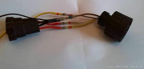

Welche Scheinwerfer sind es und wie hast Du die Verkabelung gemacht? Ich habe daraus eine mittlere Wissenschaft mit Adapter und Erhalt der Original-Compactstecker (auch Standlicht) gemacht 😁
Ich habe die H7 von ZKW.
Die Original Stecker habe ich einfach abgeschnitten und die neuen Stecker an die Kabel gelötet. Ich kann zwar absolut nicht löten (und ich werde es wohl auch nie richtig lernen), aber ich hoffe mal das hält.
