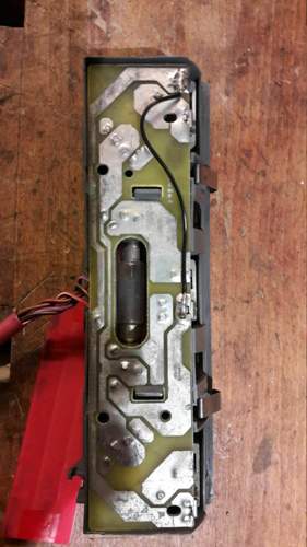

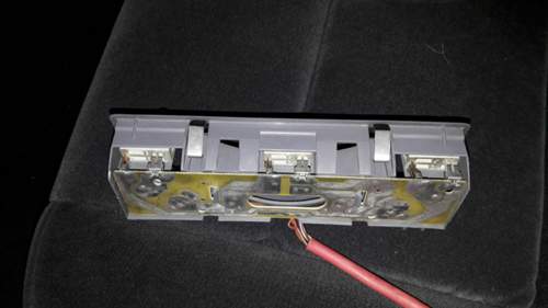

Mist. Hab zwar ein Foto gemacht, aber ich wusste nicht was Du genau sehen willst..
Die beiden Stecker
Platinenseite der Leuchte
So, ich denke jetzt siehst Du, was Du sehen wolltest
@X1997 schrieb am 6. Januar 2018 um 18:55:09 Uhr:
Paßt!Es gab zwei leicht unterschiedliche Layouts.Deins ist identisch mit dem meiner Leuchte.
Wenn du eine Verbindung wie auf dem angehängten Bild einlötest,funktionieren die Leselampen,sogar ohne Zündschlüssel!
Original haben diese Leuchten erst ab Zündungsüplus,also Stufe 2 am Zündanlaßschalter,funktioniert.

Innenlicht3b
Du bisch a Käpsale!!
Hat funktioniert!
