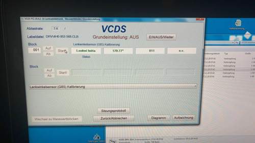

Guten Abend,
Ich habe ein Problem mit der Grundeinstellung G85.
Hab von Steuergerät Index G auf H getauscht, wegen der Lenkradheizung. Nach der Codierung funktioniert auch alles, bis auf die Grundeinstellung des Lenkwinkelsensors
Muss ich vorher ein Stück fahren? Damit die Kalibrierung startet?
Habe keine Dynamiklenkung
Hast du vorher die Zugriffsberechtigung freigeschaltet bevor du die Grundeinstellung gemacht hast?
Ja hab ich
