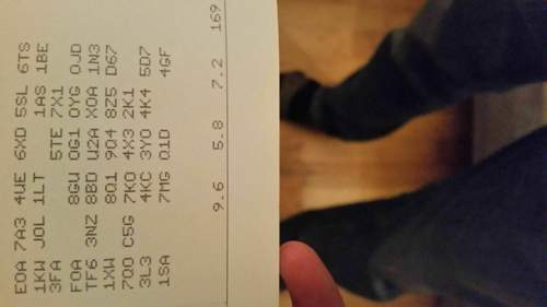

Ich weiss leider nicht was die alles überprüft haben und was nicht... Fahre nächsten Monat zum tüv da dann fällig und mal schauen was die meinen... die wollen schließlich nicht an einer Reparatur verdienen und geben mir ehrliche Auskunft was wirklich kaputt ist und repariert werden muss. Natürlich bauen die aber keine teile aus um diese zu überprüfen. Mal schauen ob die was feststellen oder sagen ich muss in eine Werkstatt und da die Lenkung auseinander gebaut werden muss.
Was ich bezüglich meiner lenkung sagen kann ist: dass sie sehr schwergängig ist also mit 1 Finger lenken ist unmöglich. Audi nennt das ja sportliches fahren... dachte anfangs die servopumpe ist kaputt... kenne eine Servolenkung leichtgängiger... Vllt hilft das weiter ?!
vielleicht machst du mal ein Photo von dem Aufkleber im Serviceheft wo die Austattungs (PR)Nummern drauf stehen. Da musste was mit 1N? stehen bezügl. Lenkung
Wusste nicht, dass es dort ersichtlich ist 🙂
20190824-225117
http://prsearch.planetvag.com/
PRCode: 1N3 = Speed-related variable steering assist (Servotronic)
also schonmal keine Dynamiklenkung...eine Fehlerusache ausgeschlossen...
Ich tippe ja schon fast auf die Lenkzwischenwelle mit ihren Kreuzgelenken...
