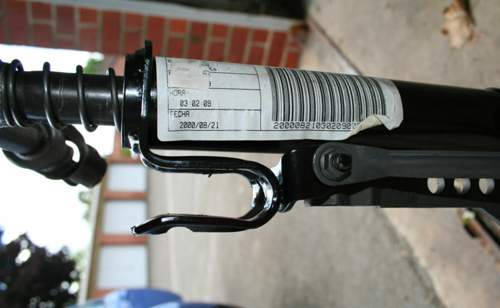

Moin
Hast Du ein Bild gemacht?
Oder kannst Du die Schraube / Bolzen unten wiederfinden und markieren?
Mfg
Frank

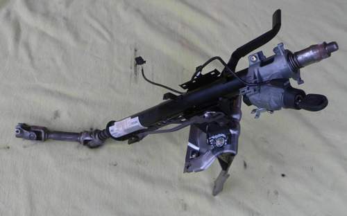

Moin
Ich glaube Deine Vermutung ist trügerisch!!! 🙄😕

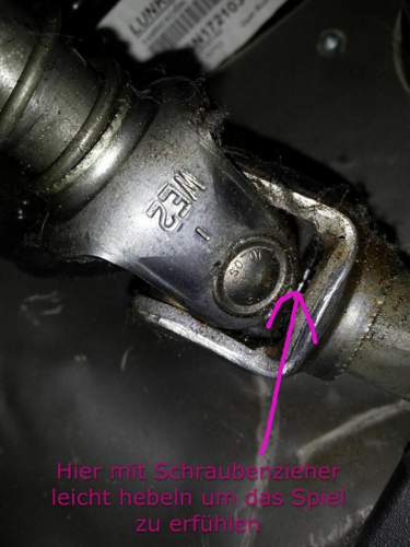

Gut Im Video sieht es ein wenig danach aus als ob das Lager oben in der Lenksäule Spiel hat und ausgeschlagen ist. Aber dies ist nur die Übersetzung weil Du unten Spiel hast, nicht in den Kreuzgelenken sondern in der Klemmung der Zahnwellen zum Lenkgetriebe hin!
In Deinem Video hast Du ja Spiel was man unten im Bereich der Kreuzgelenke vermuten kann.
Aber gehe mal vorsichtig mit einem Schrauben dreher ins Kreuzgelenk und hebel mal vorsichtig, ob wirklich Spiel im Kreuzgelenk ist. Ich vermute mal nicht. Im Video sieht es so als ob richtig viel Spiel vorhanden ist. Da müßten die Nadellager im Kreuzgelenk schon komplett zerstört sein, Dann würdest Du dies auch deutlich sehen. Wenn Du ganz leichte Lenkbewegungen am Lenkrad machst, würde man dies deutlich sehen, das Kreuzgelenk würde wohl auch leicht knacken oder so.

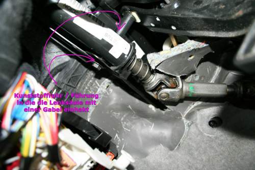

Da Du unten in der Lenkung 2 Kreuzgelenke hintereinander hast, macht die Lenksäule so bei einer Lose im Strang jede Bewegung gut mit.
Mach mal die schwarze Kunststoffblende / Verkleidung unten vor dem Lenkgetriebe ab.
Sind da 2 flache Kunststoffmuttern, die die Blende halten.
Dahinter ist das 2. Kreuzgelenk und im Unteren Bereich des Gelenkes ist die Klemmung zur Zahnwelle des Lenkgetriebes. Durch die Klemmlasche geht eine M8 Schraube in 10.9 durch und hat dazu eine selbstsichernde Mutter. Gleichzeitig ist die Zahnwelle dort wo die Schraube durchgeht eine Ausssparung.
Durch die Aussparung kann die Lenksäule zwar nicht hoch- / runterrutschen, hat aber ein wenig Spiel.
Ich schätze die Schraube ist locker und auch schon etwas ausgeschlagen. Die selbstsichernde Mutter ist mit einer Blechhalterung an der Lasche fixiert, die man aber lösen kann.
Du solltest die Schraube und auch die Mutter erneuern fest ziehen und zu 95% ist es wieder gut.
Mit etwas Pech ist die Aussparung für die Schraube in der Zahnwelle vom Lenkgetriebe auch ausgeschlagen.
Aber ich glaube mit einer neuen Schraube, die fest angezogen ist wird der TÜV sein OK geben.
Noch Frohe Ostern.
Mfg
Frank

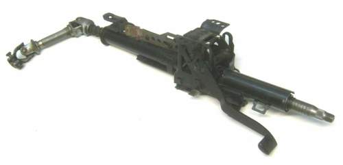

da stimme ich Frank zu. Am Lenkungskreuzgelenk ist am oberen Teil zur Lenksäule hin und am unteren Teil zum Lenkgetriebe hin je eine Klemmbefestigung.
Prüfe bitte mal ob beide Schraube fest sind. Nach meinen Unterlagen soll das Anzugsdrehmoment 25 Nm betragen.
Das im Video zu sehende, axiale Spiel scheint mir doch etwas groß zu sein. Sollte das Spiel im Gelenkbolzen sein, so wie ich es sehe, ist es nicht weg zu stellen.

Also ich habe am unteren Ende des Kreuzgelenks die Klemmbefestigung nachgezogen. Die sitzt bombenfest und Spiel ist im unteren Gelenk keins und im oberen auch nicht. Ich konnte jedenfalls beim hebeln an den Gelenken keines feststellen. Am oberen Ende, zur Lenksäule hin, da wo die Feder sitzt, ist keine Klemmbefestigung. Ich kann nur die Lenkstange in dem Mantelrohr 1mm hin und her bewegen (kippeln). Wenn ich am Lenkrad drehe ist dort kein Spiel zu spüren. Nur wenn ich ziehe kommt es mir (geschätzt) 1-2mm entgegen. Die schraube die Hunter markiert hat, habe ich versucht nachzuziehen, die sitzt aber ebenfalls bombenfest. Die Abreißschraube des Lenkschlossgehäuses habe ich mit einer Wasserpumpenzange heil herausbekommen und gegen eine andere ersetzt. Brachte leider keine Besserung. Nur mal für mich als Nicht-Ingenieur, was sorgt denn dafür, dass sich din Lenkstange radial im Mantelrohr bewegen kann (muss sie ja da man sonst nicht lenken könnte) aber nicht axial? Ich raff's bis jetzt nicht. Wenn ich an dem Lenkrad ziehe, kann ich es immer noch den besagten 1mm bewegen aber das Lenkschlossgehäuse sitzt jetzt (mit der neuen Schraube) fest. Ich habe noch eine längeres Video gemacht, das ich jetzt bei YouTube hochlade. Vielleicht gibt das mehr Aufschluss. Nichts desto trotz sag ich schonmal Danke für die nette Hilfe trotz der Osterfeiertage. MfG Daniel

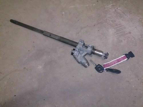

http://data.motor-talk.de/.../photo-0032-4331758456017748832.jpg
Ich habe ein Foto hier gefunden (Polo und Lupo sind gleich)
mfg. Wolle
Hi, also es liegt definitiv am Lager im Lenkschlossgehäuse und am Lenkrohrlager. Aaaaaber, ich war heute zur Nachprüfung in der selben TÜV-Station und der Prüfer, der mich beim ersten Mal weggeschickt hat ist im Urlaub. Der Prüfer der die Nachprüfung gemacht hat, sah es wie ich. Das Spiel ist ganz minimal. Lange Rede kurzer Sinn : HU neu ohne Mängel. Danke nochmal an alle die geholfen haben, des Rätsels Lösung zu finden. Beim nächsten Mal wende ich mich wieder an die nette Community hier. MfG Daniel
