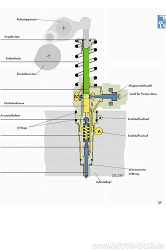

Dein 1. Hauptproblem ist vermutlich eine Undichtigkeit der Pumpedüselemente, kurz PDE.
Die PDE sind kleine Dieselpumpen jeweils eine für jeden Zylinder, also 3 Zylinderdiesel - 3 PDE.
Die PDE bekommen mehr Diesel zugeführt als eigentlich benötigt wird, der übrige Kraftstoff wird über einen Rücklauf zurück in den Dieselfilter geleitet und dann ggf. zurück in den Tank.
Ich fasse dies mal kurz für die Werkstatt zusammen und dieses Problem sollte mittlerweile bei VW bekannt sein, weil es nicht nur den 3L sondern viele Diesel mit PDE haben, deshalb geht VW bei den Dieselmotoren wieder von der PDE-Technik weggeht.
Die PDE sind aus Stahl und anfangs nur mit einer Schraube in dem Zylinderkopf aus Alu fixiert.
Die PDE sind teils mit 2 später wohl mit 3 Dichtungen zum Zylinderkopf abgedichtet.
Nach Jahren und etlichen Kilometern arbeitet sich die PDE in den recht weichen Zylinderkopf ein, teils gehen die Dichtungen kaputt, die die PDE zum Zylinderkopf abdichten. Die PDE haben dadurch etwas mehr Spiel im Zylinderkopf.
Wenn die Abdichtung der PDE nicht mehr richtig geben ist, dann gelangen Abgase über die Dieselrücklaufleitung bis zum Dieselfilter.
Zwischen Rücklaufleitung und Dieselfilter ist ein kleines Ventil, eine Art Thermostat eingesetzt, dieses leitet den Dieselkraftstoff entweder in den Dieselfilter oder über die Rücklaufleitung dann zurück in den Tank.
Der Kraftstoff erwärmt sich in den PDE, das Ventil leitet diesen unter 60°C wieder in den Dieselfilter und damit in den Dieselvorlauf zum Motor, über 60°C zurück in den Tank, aber vorher wird der Kraftstoff in einem Dieselkühler gekühlt. Der Kühler sitzt unter dem Wagen auf Höhe des Beifahrers.
So lange der Motor nun nicht richtig warm ist, werden die Abgase / Luftblasen über den Dieselfilter wieder zum Motor geleitet und der Motor geht aus, weil der Kraftstoff fehlt.
Dann mußt Du lange Orgeln bis wieder Diesel kommt und der Motor anspringt.

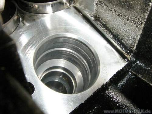

Das Beste waäre die PDe neu abzudichten.
Dazu müssen die PDE raus, neue Dichtungen rauf und vorsichtig wieder rein.
3 Zylinder hat der 3L also 3 PDE.
Bei VW kostet dieser Spaß 275€, habe ich von anderen gehört und eine VW-Vertragswerkstatt hat mir diesen Preis auch schon mal genannt.
Es besteht nur die Gefahr, das sich die PDE zu tief eingearbeitet haben, das die Abdichtung nicht mehr voll gegeben ist, selbst mit neuen Dichtungen.
Ich hänge mal eine Foto ran wie die Bohrung im Zylinderkopf aussehen kann, mit den Spuren der PDE.

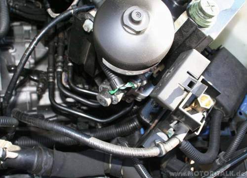

Es gibt noch den Trick dieses kleine Thermostat / Ventil im Dieselfilter einfach lahmlegen.
Die Leitung vom Ventil abziehen und mit der Rücklaufleitung zum Tank direkt zu verbinden, dann eine kurzes Stück Kraftstoffleitung von beiden Seiten ans Ventil ansetzen, also so eine kleine Ringleitung damit hierüber das System einfach dicht ist.
Der Dieselfilter sitzt vor dem Radkasten auf der Beifahrerseite im Motorraum.
Das kleine Ventil ist im Filter nur mit einer kleinen Feder fixiert. (siehe Foto)

Hier mal eine Schnittdarstellung von dem Pumpedüseelement.
Wenn ich Dir mal mehr Info um die PDE mailen soll, müßtes Du mir Deine Private E-Mailadresse als PN schicken, die PDF-Datei ist hier fürs Forum

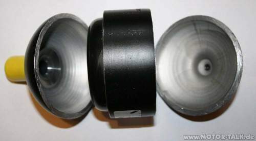

Hier der Druckspeicher
Bild-1
Hier der Druckspeicher zersägt.
Drinnen ist eine Gummimembrane, auf der einen Seite ist das Hydrauliköl und auf der anderen Seite Stickstoff unter Druck.
Die Membrane mit dem Stickstoff wirkt wie eine Feder, die nun den hydraulischen Öldruck speichern kann und dann die Pumpe nicht so häufig und so lange läuft.
Mit den Jahren geht aber der Druck auf der Seite mit dem Stickstoff etwas verloren und damit die Federwirkung.
In der Industrie verwendete Druckspeichern könnte man den Druck mit Stickstoff wieder auffüllen, aber bei diesem Druckspeicher ist dies so wohl nicht möglich.

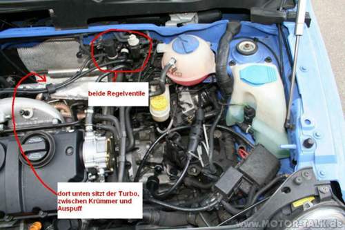

Wenn der 3L auf der Autobahn nur noch 70-80 läuft nicht zog am Berg gar nur 50km/h, dann scheint der Motor in den Notlauf zu gehen. Muß nicht kann aber sein.
Notlauf bedeutet, die Elektronik hat einen recht starken Fehler im Bereich des Motors registriert und will den Motor schützen, und läßt nur noch so viel Leistung zu um damit in die Werkstatt zu kommen.
Dies kann auch nur eine Kleinigkeit sein, wie das Regelventil für den Turbolader, wenn der Druck zu hoch ist, weil dies Ventil hakt. Dann steigt der Ladedruck zu hoch und es wird versucht mit dem Notlauf einen Schaden zu verhindern.
Es kann aber auch sein Das Dein 3L gar nicht in den Notlauf geht, sondern die Leistungsverluste nur "Nebenwirkungen" von den undichten PDE sind.
Dies kann man über die Ferne so sehr schlecht sagen, dazu sind die Fehlermöglichkeiten sehr groß und auch Deine vielen Mängel können da ineinander übergehen.
Wenn durch die vorigen kleinen Tricks der Lupo wieder läuft, solltest Du mal schauen was noch an Mängeln da ist und wir müßten dann noch mal schauen.
Oder was sehr sinnvoll ist, das Du die Werkstatt dann mal drum bittest, den Fehlerspeicher auszulesen und diese Fehler dann hier auch genau mit der Beschreibung Posten kannst.

Mit dem "do not open" dachte ich zuerst auch mal das dort Druck drauf ist auf dem System, deshalb nicht öffnen, ist aber nicht vollkommen richtig, es ist im Tank kein Druck drauf, warum dort nicht öffnen drauf steht????
Zum öffnen ein Eineurostück als Schraubendreher Ersatz verwenden oder eine größere Münze die in den Schlitz greift. Damit geht es ganz gut.
Nur die Anweisung aus dem einen Bericht folgen.
1. Für Laien: Am besten Batterie abklemmen (kein muss)
2. Zweikant am Druckspeicher eine viertel bis halbe Umdrehung lösen
3. 3 Sekunden warten, es kann "zischen" - System steht unter Druck (bis 50 Bar!)
4. Wieder zudrehen
5. Taschenlampe hinter Hydraulikgefäß und im "Sehschlitz" vorne gucken, ob der Ölstand in etwa mittig ist.
So wird der Druckspeicher getauscht:
Schritte 1-3 siehe oben, oder alternativ 2 Tage warten, dann ist auch kein Druck mehr im Druckspeicher.
4. Druckspeicher ganz herunter schrauben
5. Neuen Druckspeicher wieder raufschrauben (muss schnell gehen, da Hydrauliköl ansteigt)
Ich würde den Druckspeicher nur eher 1 Umdrehung lösen und ggf. ruhig 1 Minute warten.
Den Druckspeicher lösen, damit der Druck abgebaut werden kann, denn der Füllstand ist im Drucklosen Zustand abzulesen.
Und die Batterie abklemmen, damit die Pumpe nicht anläuft.
Gefährlich im weitesten Sinne wird es nur wenn man den Druckspeicher löst wenn Druck drauf ist, bzw. plötzlich die Pumpe anläuft.
Obwohl selbst dann wohl nicht wirklich was gefährliches passieren würden, außer es spritz etwas Öl weg.
Dies kann nur im wahrsten Sinne ins Auge gehen.
