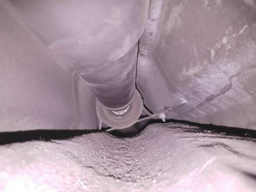

Hallo zusammen, habe einen 323i als Limousine Baujahr 9/1995. Ab ca. 80km/h zittert das Lenkrad. Reifen wurden schon gewuchtet, ist aber immer noch da. Spur wurde jetzt auch eingestellt. An der Vorderachse ist alles neu. Bis auf Stoßdämpfer und Domlager. Vor 3 Jahren hatte ich mal einen leichten Unfall wo er über den Bordstein fuhr. Können dabei die Stoßdämpfer kaputt gegangen sein? Weil sonst fährt er normal.
Leider sind die Reifen außen leicht abgefahren, durch die verstellte Spur.
Jetzt konnte man nur vorne die Spur einstellen. Hinten lassen sich die Schrauben nicht mehr lösen.
Vielen Dank im voraus.

Als nächstes kam dann "manchmal während der Fahrt ruckeln". Ok, da würde sich im Prinzip der Antriebstrang (alles was vom Getriebe bis zum Hinterrad dranhängt) als Verdächtiger anbieten. Vom Mittelwellenlager wurde ein Foto gemacht (nur weil das so noch gut aussieht, heißt das nicht unbedingt, dass es auch i.O. ist). Und das Differential ist anscheinend undicht. Man könnte den Wagen auf eine Bühne nehmen, den Motor starten, einen Gang einlegen und sich das Ganze mal im Betrieb von unten ansehen, ob alles sauber rund läuft oder womöglich das besagte Geräusch auch so auftritt und einen Hinweis liefert, wo es herkommt. Nun gut, das wurde dann auch nicht weiter verfolgt und nun sind wir bei fehlender Kraftübertragung beim Einkuppeln.

Vibrieren tut meiner auch. Könnte eine Antriebswelle kaputt sein ? Weil das Mittellager sieht gar nicht so schlecht aus. Währen der Fahrt macht er ein ruckeln.

Habe jetzt gelesen das man das Mittellager vorspannen muss. Als das Getriebe mit Kupplung getauscht wurde. War das knallen und ruckeln beim anfahren weg und nach Ca. 50 km wieder da. Kann es sein das es an der Vorspannung vom Mittellager liegt. Möchte am Dienstag mal genauer nach sehen. Weil sieht so aus als wäre es mit der falschen Mutter befestigt worden.
