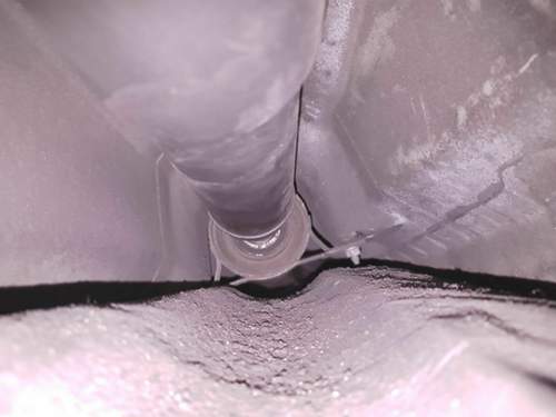

Als nächstes kam dann "manchmal während der Fahrt ruckeln". Ok, da würde sich im Prinzip der Antriebstrang (alles was vom Getriebe bis zum Hinterrad dranhängt) als Verdächtiger anbieten. Vom Mittelwellenlager wurde ein Foto gemacht (nur weil das so noch gut aussieht, heißt das nicht unbedingt, dass es auch i.O. ist). Und das Differential ist anscheinend undicht. Man könnte den Wagen auf eine Bühne nehmen, den Motor starten, einen Gang einlegen und sich das Ganze mal im Betrieb von unten ansehen, ob alles sauber rund läuft oder womöglich das besagte Geräusch auch so auftritt und einen Hinweis liefert, wo es herkommt. Nun gut, das wurde dann auch nicht weiter verfolgt und nun sind wir bei fehlender Kraftübertragung beim Einkuppeln.
