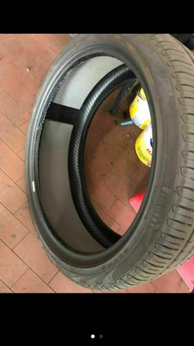

War heute erneut bei einem anderen Reifenhändler. Dieser Sagte mir, das Reifen mit "Einlagen" immer ein Problemfall sind. Egal von welchen Hersteller. Denn, dies Einlagen können Wasser aufnehmen und eine Unwucht erzeugen. Außerdem sollen diese schwer auszuwuchten sein und die Einlagen sollen sich sehr oft lösen. Ohne das dieser mir neue Reifen "andrehen" wollte meinte er, besorg dir lieber welche ohne Einlage. Hier hat er auch eine achsvermessung durchgeführt. Alles OK. Da nun ja bereits neue Antriebswellen verbaut sind, werden in 1,5 Wochen beim VH nochmal Winterreifen aufgezogen. Natürlich werden diese ohne Einlagen sein. Info folgt.

habe heute selber den W - Reifenwechsel in die Hand genommen, und meine eigenen (ohne Silent-Einlagen, 18 zoll, Momentum-Felge, Conit Winter Contact, die gab es im Feb. diesen Jahres mit dem KFZ dazu) nur auf die Vorderachse aufgezogen. Und siehe da: nichts mehr!
Kein zittern beim Anfahren, bei keinen bestimmten Geschwindigkeitsbereich, in keiner Kurve und auch nicht auf der Autobahn (bis 170 km/h) Im "kritischen Bereich" von 120 - 150Km/h auch nichts spürbar.
Man bedenke: Die W-Reifen standen nun 4 Mon in unserer Garage auf einem Felgenbaum. Der Zustand sieht gut aus, allerdings ist unklar was diese so "durchlebt" haben.....
Welche Erkenntnis nun nach 4 Monaten des Ausprobieren und Herausfindens vorliegen:
Reifen mit Einlage (silent) haben einen erheblichen Einfluss, aber auch Antriebswellen und Software des Getriebes. Wie bereits schon vermutet, eine Kombination aus mehreren Faktoren.
Was ich nun definitiv sagen kann: Wuchten von diesen Reifentyp bringt nur ganz kurze Verbesserung. Das diese Einlagen entfernt werden können soll durchführbar sein, werde ich nochmal mit den R-Händler klären, Vermutlich aber bliebt wohl nichts anders übrig, diese Dinger zu entsorgen.

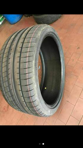

Es sind die Reifen mit der silent Einlage , bei mir ab Werk von Volvo mit Kennzeichnung ! ich habe mir neue gekauft ohne Volvo Kennung auf dem Reifen (ohne silent) hatte das vor längerer Zeit woanders gepostet . Es liegt daran . Habe nochmal Bilder gemacht . Es sind drehende teile jeder Gramm zählt , und das geht garnicht , tut mir leid ...
Echt teilweise ein komisches schwammiges wackeliges Gefühl beim fahren , alles hat irgendwie gewackelt und gezittert . 22“ 275 XC90/2
Bin so oft beim wuchten etc. gewesen , hat nur kurze Zeit gehalten, bis ich gesagt habe hol mal die Reifen runter und dann sah ich das 😮 da wusste ich sofort Bescheid . Runter mit den Reifen !
Seitdem ist Ruhe :-)
