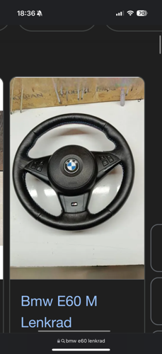

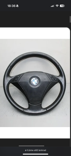

Hallo zusammen, und zwar wollte ich fragen, ob es möglich ist mein Lenkrad zu tauschen bei meinem E60 Baujahr 2009 mit einem Lenkrad was vielleicht älter ist?
Weil finde mein Lenkrad sehr hässlich und würde gerne ein Sportlenkrad einbauen lassen (siehe Bilder). Muss man da was beachten? Muss das dasselbe Baujahr sein? Das dünne Lenkrad will ich wechseln gegen das dickere mit dem Logo rausgedrückt in Richtung des Fahrers.

Musst aufs Baujahr achten.
Da gab es Unterschiede.
Ein Vorfacelift Lenkrad wird bei dir nicht passen.

Ja ich hab halt Facelift Modell scheisse…. Ich hab kein Facelift Modell gesehen mit dem Lenkrad das kann doch nicht wahr sein, dass ich jetzt mit so einem Müll Lenkrad fahren muss ganze Zeit. 🙁

Sicher das das LCI ist? Der verbaute Wagen auf den Bildern ist definitiv ein VFL, alter Schalthebel und vor allem alte Türpappen.

Sowas wäre passend.
Hast Recht. Ich habe nur den Text gelesen und nicht auf die Bilder geachtet.
Beim Lenkrad ist nur wichtig ob es noch der alte rautenförmige Schlüssel oder der neue Schlüssel bzw. mit Start Stopp Knopf ist.
Hab dem Typen geschrieben, das ist ein LCI Lenkrad. Er verkauft es, weil er einen VFL hat und deshalb die lenkradknöpfe nicht funktionieren
