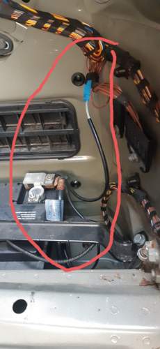

Ich habe noch eine Bonusfrage...
Wofür ist dieser Anschluss?
Hängt da ein Sensor dran?
Das Kabel verschwindet im Strang im Kotflügel nach vorn.

Das Kabel geht zur Minusklemme und das ganze ist der IBS Sensor.
Der Sensor prüft wie voll oder Leer deine Batterie ist.
