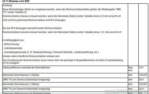

So die Sache schaut so aus. Heute nochmal alles zerlegt und mit der Uhr die beiden Scheiben und die Radnaben vermessen
Folgendes Ergebniss:
Fahrerseite: Radnabe 0.0mm, Bremsscheibe hatte einen Ausschlag von 0.11 von null weg ins minus und dann wieder zurück zu null:
Beifahrerseite: Radnabe wieder 0.0mm Bremsscheibe 0.12 ins plus und -0.04mm ins minus dann wieder zur ausgangsposition auf 0.
Was meint ihr ist das noch toleranzbereich? Kann ich mir kaum vorstellen.
Habe auch das noch gesteste was das einschmieren der nabe mit irgendeiner paste betrifft. Also bei mir war es minimal eingeschmiert(hatte ich vergessen das ich das getan habe). Habs davor gemessen und dann komplett gereinigt sogar noch etwas abgeschliffen was ich beim erstne mal nicht getan habe. Ergebnis ist es wurde minimal schlechter sogar also die oben erwähnten +0.12 und 0.04mm mit paste und ohne wegschleifen waren es +0.08 und -0.02mm. Soviel dazu.
Wenn ihr bestätigt das die Werte außerhalb der Toleranz sind dann schreibe ich ATe wieder an. Hoffe das ich da neue Scheiben und Bremsbacken bekomme denn das kanns wirklich nicht sein.
Ich glaube Toleranz ist 0,05mm und da bist du mit beiden soweit ich das sehe doppelt darüber.

Mir ist gerade eingefallen dass das Rheingold das TIS inkludiert hat da habe ich folgendes gefunden.
Scheint sogar nur 0.01mm zu sein wenn ich das richtig verstehe
Unbenannt
Dann biste aber deutlich drüber 😉
