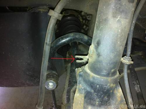

Kann mir den jemand zufällig sagen, ob der Bremsschlauch in diesen Halter eingeklippst wird? Den wenn ja, dann ist meiner seit ca.3 Jahren dort nicht mehr drin gewesen. Auch wenn das vibrieren glaub damit nicht zusammen hängt, würde ich es gerne mal wissen.
Bremsschlauch
Der Bremsschlauch gehört da nicht eingeklippst.
Ahso okay. Dann ist es also so richtig wie es am Bild zu sehen ist.
Danke für die Info.
