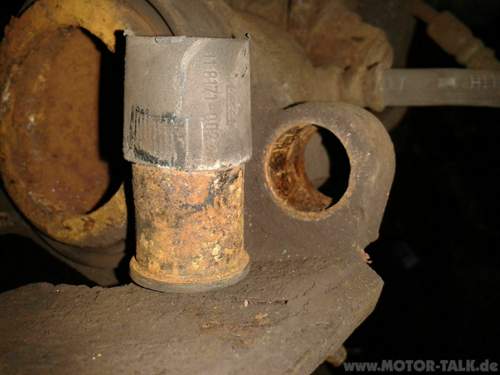

Original geschrieben von alex-gti79
Ich meine allerdings, dass die Stehbolzen etwas schwer in der Führung laufen.
Was meinst du damit?
Sollten es die im Bild zu sehenden Teile sein müssen die natürlich auch entrostet werden.
Bremssattelfuehrung

Beim DEKRA Prüfer welcher zu meinem Kumpel in die Werkstatt kommt haben wir an seinem CLK die Bremse hinten und vorne erneuert, da hatte auch noch keine Werkstatt die Führungen (siehe Bild in meinem letzten Beitrag) gereinigt/gefettet.
Der Prüfer war ganz erstaunt als wir dies gemacht haben, seit dieser Reparatur lässt er mehr bei meinem Kumpel machen. 😉
Was ist das denn genau für ein Bauteil?
Das ist für die Führung des Bremssattel.
Der Gummi welcher im Bild zu sehen ist kommt in das verrostet Loch im Bremssattel, dadurch kommen dann noch die Befestigungsschrauben (sehen aus wie Bolzen mit einem kurzen Gewinde).
Wenn der Sattel innen rostet wird der Gummi im Durchmesser kleiner und die Befestigungsschrauben werden schwergängig. Dadurch lässt sich der Sattel schwerer seitlich verschieben.
Also kurzum, vorteilhaft ist Rost nicht 😁
Danke für die Erläuterung!
Wenn ich meinem Kumpel in der Werkstatt helfe werden diese Führungen von mir immer geprüft und bei Bedarf entrostet.
Ist auch richtig so.
Die meisten Leute denken sich "Ist ja nicht meins"..
Werde dann mal einen neuen Satz dieser Gummifrührungshülsen beschaffen, das Loch entrosten und dann mal Fahren. Ist bei den Gummieinsätzen im Golf4 auch ein Teflonstreifen eingelegt wie beim Golf2?
