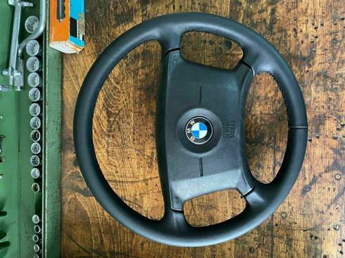

Ich habe einen E46 328i Bj. 05/99 und wollte fragen, ob ich dieses Dreispeichen Lenkrad einbauen kann was auf dem Bild zusehen ist. Momentan hab ich dieses Bus Lenkrad was man kennt.
Sind nur Beispiel Bilder aus dem Netz

Es ist nur das Lenkrad im Anhang möglich legal umzurüsten, da der Airbag bei dem Lenkrad das du möchtest einen 2 stufigen Airbag hat und du einen 1 stufigen brauchst.
Möglich ist es, aber eben nicht erlaubt.
Außerdem sollten Arbeiten am Airbag nur von Fachpersonal erledigt werden.

Was ist daran so schwer zu verstehen, dass diese Veränderung illegal ist !? Das Fahrzeug des TE verfügt über ein einstufiges Airbag-System und hat auch nur damit eine Typgenehmigung erhalten. Wird dort ein zweistufiger Airbag eingebaut, so wird die Bauart verändert und das Fahrzeug entspricht nicht mehr seiner Bauartgenehmigung, ergo erlischt die Betriebserlaubnis ...
Natürlich geht das umrüsten, aber es ist absolut nicht erlaubt!
Es geht um den baustand des Fahrzeugs, das Lenkrad kam erst später raus und ist somit einfach illegal. Ganz einfach erklärt!
Ich habe mich lange mit diesem Thema aufgehalten, technisch ist es möglich aber eben nicht legal weil (und das sagt dir keiner) das Fahrzeug dann schlichtweg ohne Betriebserlaubnis bewegt wird.
Nehmen wir das schlimmste Szenario an, Unfall mit Verlust an Menschenleben.... dir wird durch einen guten Gutachter dieses Lenkrad nachgewiesen und dann hast du ein extremes Problem denn die Versicherung wird sich mit aller Gewalt das Geld für den Schaden von dir holen! Ohne wenn und aber!
Nein es ist technisch nicht machbar das ganze nur mit Software zu konfigurieren und zu codieren. Die zweite Ladung ist da und das nicht ohne Grund!

Lasst den scheiss sein, kauft euch ein Fahrzeug ab 06/2000 und dann dürft ihr es montieren
