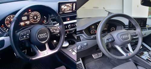

Hallo Leute,
Bin neu im Forum. Habe einen B9 Avant 2.0 tdi.
Ich würde gerne das Lenkrad tauschen. Das sline Lenkrad vom q5 (unten abgeflacht) interessiert sehr. Weil das Trapez finde ich geil und würde das auch gerne behalten.
Weiß jemand ob der passt? Hat es einer schon gemacht?
Paar Infos von einigen die sowas schon hinter sich haben wäre super.

Das ist wahrscheinlich nicht möglich, wenn dein Neuer einen Spurhalte-Assistenten hat. Dieser benötigt das rechts dargestellte Lenkrad.
Ich wollte selbst das abgeflachte Lenkrad haben und diesen Assistenten nicht. Daher konnte ich es bestellen.

Hmm , ich habe das abgeflachte Sportlenkrad und besitze den Spurhalte - Assi vom Werk aus.
Auch Vorfacelift(2017)
[Von Motor-Talk aus dem Thema 'Lenkrad 2016 -> 2022' überführt.]
Die FL Modelle haben eine kapazitive Erkennung für die Berührungserkennung, anders als im VFL.
Falls der neue Lenkradheizung hat, die gibt es generell nicht beim abgeflachten Lenkrad.
Grundsätzlich wird das Lenkrad passen. Auch hat sich das Airbagsystem nicht geändert.
Aber, wie schon geschrieben, wenn der Spurhalteassistent verbaut ist, wird es Probleme geben. Inwieweit sich der Spurhalteassistent in eine Spurhaltewarnung umcodieren lässt ist derzeit nicht bekannt

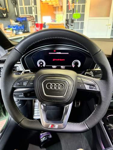

Habe genau diesen Umbau gerade hinter mir.Hatte vorher ein Rundes kapazitives Lenkrad und jetzt ein abgeflachtes.Es muss nur das Steuergerät für die Berührungserkennung auscodiert werden.Assistenzsysteme funktionieren alle wie gewohnt.
.jpg
Könntest Du dazu genauere Infos / Codierung bereitstellen?
In welchem Steuergerät hast du was umcodiert?
Codierungen sind in Steuergerät 19 Diagnoseinterface und A5 Vorfeldkamera durchzuführen.

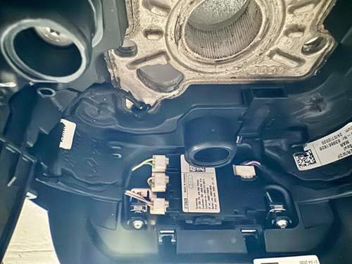

Konntest Du sehen wo dieses Steuergerät für die Berührungserkennung sitzt?
@spuerer schrieb am 7. Juli 2024 um 18:43:14 Uhr:
Wenn man den Airbag runter hat,sitzt das Steuergerät auf der Unterseite vom Lenkrad.
