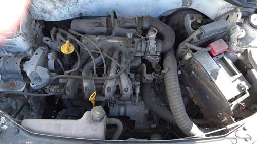

Guten Tag,
ich fahre seit zwei Jahren einen Renault Clio 1.2 Campus Bj.2009.
Nun fällt nächsten Monat der TÜV an.
Es geht um die Lenkung.
Die stellt sich nur recht träge in den Geradeauslauf zurück.
Mir persönlich macht das gar nichts, ich fahre seit 42 Jahren Auto.
Nun habe ich aber Bedenken, ob der TÜV da was moniert, bei Lenkung sind sie ja zurecht pingelig.
Füllstände sind alle im grünen Bereich was Füllmengen angeht, ebenso ist der komplette Motorraum (Gott sei Dank) völlig trocken, keinerlei nasse Leitungen etc.
Jetzt wird es peinlich, ich habe keinerlei Ahnung was für eine Art der Lenkhilfe/ Unterstützung das Auto hat und ob die mit Rückstellung überhaupt mit der zu tun hat.
Ich sehe nur ÖL, Bremsflüssigkeit und Kühlwasser.
Siehe die Fotos.
Die Lenkung funktioniert im Stand mit laufendem Motor tadellos.
Nichts knarzt, ist weich, oder schlackert.
Stelle ich aber die Lenkung nicht genau gerade, zittert das Lenkrad als wolle da irgendwas das Lenkrad gerade stellen, schafft es aber nicht.
Spur etc. sind auch in Ordnung, der Reifenabrieb ist völlig gerade, keine Laufspuren außen oder innen.
Der Geradeauslauf wie auch Kurvenfahrten alles ok. Bloß ist eben die Rückstellung nicht so wie sie sein sollte.
Ich bin ratlos.
Gruß Franz

Der Tüv interessiert sich nicht für Rückstellkräfte der Lenkung. Diese sind sowieso durch die Achsgeometrie vorgegeben durch den Nachlauf der Vorderachse.
Der schaut nur nach Gelenken und Manschetten sowie eventuellen Undichtigkeiten.
Die Servolenkung stellt eigentlich nichts zurück. Maximal eine Elektronische Servolenkung mit einem Elktrischen Stellmotor in der Lenksäule könnte sowas. Aber auch da wird das nicht gemacht.
Dein Clio CB1K hat im übrigen eine riemengetriebene Hydraulikpumpe und eine herkömmliche Servolenkung.

Müsste ich dann nicht irgendwo ein Hydraulikölbehälter haben?
Ich habe noch nie einen Clio II mit Hydraulikpumpe gesehen . Du hast eine elektrische Servo direkt an der Lenksäule . Die sind aber eigentlich komplett Pflegeleicht . Du könntest diese aber sogar auslesen da diese auch ein Steuergerät hat . Hier mal als Beispiel ...

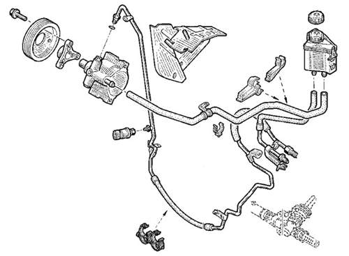

Also auch nachdem ich alle Daten die ich aus der Fahrgestellnummer aufgeschlüsselt ins Dialogys eingegeben habe bekomme ich immer noch das im Dialogys angezeigt (Siehe Bild)
Servo-cb1k
Ist mal wieder typisch Renooooo , im Reno Parts kann ich hydraulisch und elektrisch " bestellen " fürs gleiche Auto ....
Wenn er keinen Behälter fürs Öl hat bleibt nicht viel übrig .
Das hat mir nun keine Ruhe gelassen, ich hab mal bissel was in der Eingabemaske verstellt. Da bekomme ich dann auch die Lenksäule mit Elektromotor für diesen Clio als Ersatzteilnummer. Die wurde mir vorher nicht gegeben. Scheinbar ist da was nicht korrekt aufgeschlüsselt gewesen oder es ist falsch hinterlegt in der Datenbank.
Eventuell ist es auch eine Überschneidung des Produktionsdatums und Änderungen in der Produktion.
Sowas kommt bei Renault ab und zu mal vor.
Bei den Servos mit Stellmotor in der Lenksäule ist das mit dem Zittern des Lenkrad Normal wenn die Lenkung nicht auf 0° Lenkwinkel steht.

Zumindest finde ich keinen^^.
Hatte ja ein Motorraum Foto beigefügt, da ist nichts mehr mit Loch zum einfüllen. 😉
