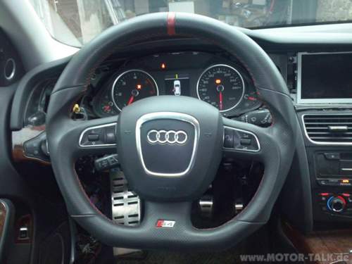

Das abgeflachte RS6 Lenkrad gefällt mir gut , kann ich das in meinen A4 8K Bj2008 einbauen?
Ich habe es so gelöst,
ist mit MuFu und Lane-Assist-Vibration
Lenkrad
Das RS4 Lenkrad passt, habe ich bei mir neulich erst eingebaut und is dem RS6 ähnlich.
Hier nen Beispielfoto, hab grad keins von meinem. RS4 Lenkrad

gelöst ja- über die Optik lässt sich streiten 🙂
Das RS4 ist für mich eher eine Notlösung
Das RS6 passt besser find ich (Geschmacksache) aber offensichtlich kann ich das nicht einbauen ohne russisch Roulett zu spielen.
Das Lenkrad von Scotty18 wirkt auf den Bild schon etwas zu dick !? oder sieht das nur so auf dem Bild aus?

das Bild von mir?!
das Lenkrad kannst Du ja aus der Bucht nehmen und den AB beim Freundlichen und dann beides dort verbauen lassen...
Was kostet denn so der Airbag allein?? 500-700 realistisch? oder mehr
glaub um die 700€
bekommst du aber nicht bei audi einzeln bestellt- nur über den händler und der muss es einbauen
