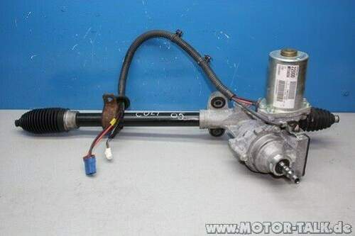

Hallo Leute,
an dem Colt meiner Freundin geht seit einiger Zeit die Lenkung nicht in die Ausgangsstellung zurück. Normalerweise ist es ja so, wenn man einschlägt und weiterfährt, das das Lenkrad wieder in die Ausgangsstellung zurückgeht. Ich kann aber lange Kurven damit fahren und brauch nicht weiter das Lenkrad festzuhalten, da es die Kurve alleine weiterfährt. Am Ende der Kurve muss ich in die Mittelstellung zurücklenken. Im Stand kann ich mit einem Finger lenken. Scheint also nicht die Servopumpe zu sein?
An was kann das liegen? Die Vertragswerkstatt findet angeblich nichts. Auch eine freie Werkstatt konnte nicht helfen.

Original geschrieben von Lancelot59
Vorderradaufhängung rein und dann erzähl noch mal was vom nicht vorhandenen Nachlauf.
... nämlich an festgegammelten Traggelenken.
Hast vollkommen Recht. Die elektrische Pumpe ersetzt ja im Grunde nur die keilriemengetriebene Pumpe. Ansonsten ist der Aufbau der Lenkung ja fast identisch. Und
hydraulisch
arbeiten ja beide Systeme sowieso. Also was soll das Gerede von "elektrische Lenkunterstützung".
Meine Meinung: Traggelenke wechseln und evtl. noch die Spurstangenköpfe, kostet nicht die Welt, und aus die Maus. Was mich nur wundert, daß verschiedene MMC - Freundliche das nicht erkannt haben. Ist doch eigentlich ein tägliches Thema in jeder Werkstatt.

ES gibt KEINE elektrische pumpe !!!!!!!!!! Das ist ein servomotor der am lenkgetriebe sitzt !!!!!
Keine hydraulik ,nix öl, nix schlauch drann !!!!
Siehe Bild !
Ausserdem war er doch in 3 verschiedenen werkstätten, die ham doch alle das gleiche gesagt. Es kann der querlenker sein
Colt-vi-6652-0031

Sorry,
Asche auf mein Haupt. Ich nehme alles zurück und behaupte das Gegenteil 😁.
Ja, da hat man doch eine andere Technologie eingesetzt. Vermutlich arbeitet hier ein Schneckengetriebe über Stellmotor. Ist sicher wesentlich billiger und nur das zählt halt in der Masse.
Aber trotzdem läuft die "Servopumpe" nicht gleich bei "Zündung an".
Habe mich für die Richtigstellung auch ordentlich bei Dir bedankt !!!
Wenn Mann absolut keine Ahnung hat, am besten die Finger mal kurz stillhalten. Bei so einem Unsinn hilft es nicht, einfach das Gegenteil zu behaupten.

Original geschrieben von Heiko1984
So, es gibt wieder Neuigkeiten. Ich habe heute Urlaub und mir das Auto geschnappt und zu Dekra gefahren und einen Gutachter an die Sache gelassen. Er hat mir bescheinigt, dass definitiv die Lenkeinheit defekt ist. Das Auto habe ich bei Mitsubishi als Gebrauchtwagen am 23.03.2012 gekauft. Er meinte das die Lenkung kein Verschleißteil ist und das in die Gewährleistung fällt und Mitsubishi das tauschen muss und zwar kostenlos. Ich war verblüfft. Ich habe gleich meinen Anwalt angerufen (wozu hat man eine Rechtsschutz) und die haben mir das bestätigt. Ich habe sogar schriftlich vom Mitsubishihändler den Auftrag vom 20.02.2013 was es kosten würde.
Bin gespannt was mein Händler jetzt sagt. Auf jedenfall muss ich nichts zahlen und denke deswegen haben die auch "nichts gefunden" Aber erstmal sagen ich muss knapp 300 Euro bezahlen für den Querlenker und wenn es das nicht ist 1100 Euro für die Lenkeinheit.

Hallo. Hatte auch genau das Problem mit der Lenkung. Auf der Hebebühne musste man schon ganz viel Kraft aufwenden um die Lenkung zu verdrehen (meine wenn die Reifen in der Luft sind und man drückt gegen die Reifen um die Lenkung zu bewegen). Zudem ging das Lenkrad in Kurven nicht von allein in Mittelstellung. Habe kurzerhand eine neue gebrauchte Lenkung eingebaut, dann war direkt Ruhe. Jetzt fährt er wieder so wie er soll. Übrigens habe ich die Lenkung selbst ausgebaut, dazu muss die Vorderachse an den vier Schrauben abgesenkt werden, die Spurstangenköpfe raus und dann die beiden Kabel zum Steuergerät abmachen. Zudem im Innenraum unten an der Lenksäule die Torx Schraube lösen um den elektro Motor zu lösen. Insgesamt habe ich beim ersten mal ca. 2 Stunden gebraucht bei lockerer Gangart.

Der Colt hat eine "elektrische Lenkunterstützung", keine hydraulische. Die Rückstellkräfte, die bei der hydraulischen Lenkung über den Nachlauf erzeugt werden, werden bei der elektrischen Lenkung über den Stellmotor erzeugt! Bei Fahrzeugen mit elektrischer Lenkungsunterstützung geht der Nachlauf der Vorderachse nahe Null,
Guter Mann, wenn du in einer MMC-Werkstatt Arbeitest dann nimm dir doch bitte mal das Reparaturbuch des Z30 zur Hand, guck mal in die Kapitel Vorderachse und Vorderradaufhängung rein und dann erzähl noch mal was vom nicht vorhandenen Nachlauf.
Und falls du dazu in der Lage bist dann guck doch mal ins MPP rein, da werden sie geholfen.
Dort schreiben schon sehr viele Kollegen woran es meist liegt, nämlich an festgegammelten Traggelenken.
Und die schreiben auch wie man das prüfen kann, nämlich ganz einfach dadurch das man die Spurstangen aus den Achsschenkeln entfernt und dann prüft ob sich die ganze Sache schwer bewegen läßt.

Hab auch einen z30 gekauft ... selbes Problem. Autobahn fahrt , beim gerade aus fahren meint man jemand hält das Lenkrad fest . Und beim Kurven fahren geht das Lenkrad nicht mehr ganz in gerade aus Stellung .
Die elektrische Lenkung selbst scheint aber noch zu funktionieren, weil insgesamt lässt er sich nicht so schwer lenken . Das mit den traggelenken hört sich für mich plausibel an . Hatte das schon mal jemand ?
Das lese ich mal mit, bin jetzt auch im Z30-Club. Nachlauf geht, wenn auch nicht so intensiv wie bei hydraulischer Lenkung. Aber Spurstangen lasse ich demnächst mal beim Mitsu-Händler nachschauen. Geradeauslauf geht, meine aber einen leichten Linksdrall festzustellen (vielleicht auch die noch nicht geprüften Reifen, stellt sich in den nächsten Tagen heraus) und das Lenkrad steht dabei leicht rechts (1-2cm) aus der Mitte. Stimmt die Spur nicht, lassen die Nachlaufkräfte teils schnell nach.
Der zieht nicht in eine Richtung oder so ... spurtechnisch passt das bei dem . Das Problem ist wenn ich ein kleinwenig einlenke um dem Straßenverlauf zu folgen , dann geht das Lenkrad ich mehr leicht in die mittelstellung . Dann muss man mit Kraft ( nur wenig , aber mehr als normal ) wieder gerade lenken . Ist ein Gefühl als würde jemand das Lenkrad festhalten
