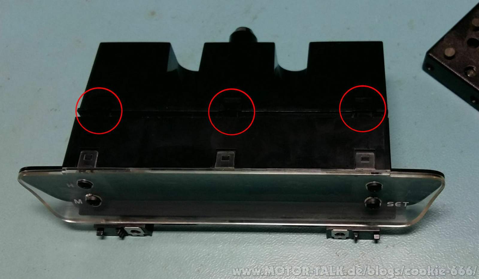

Als erstes die jeweils drei Verriegelungsnasen oben...
[bild=1]
...und unten am Gehäuse öffnen und Front abziehen.
