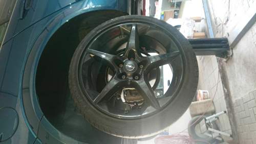

lenkrad flattern bei 120kmh....
Moin Männers
Hab nen astra h caravan 2.0 16V Turbo 200Ps bj 2007
Ich hab das Problem das das Lenkrad bei 120kmh flattern und das nicht zu wenig wir sind mit dem Latein am Ende und finden den Fehler nicht
Getauscht wurden bereits
Domlager
Hinterachsbuchsen
Querlenker
antriebswellen
Neue reifen
Achsvermessung
Wuchten
Räder von Vorne nach hinten
Motorlager vorne
Winterreifen zur Probe montiert
Alles hilft nichts
Könnt ihr mir nen Tipp geben was wie wo
Ich noch testen könnte prüfen....

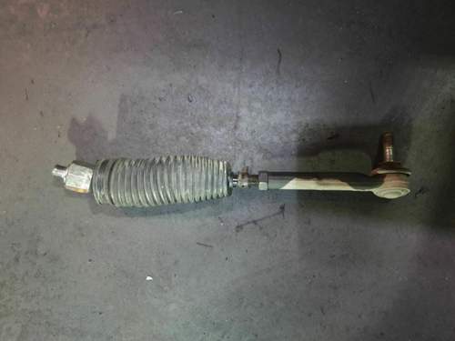

Ich vermisse in der Aufzählung ein wichtiges Teil.
Sieht so aus

Das axial Gelenk daran hab ich gar nicht gedacht. Wie kann ich das prüfen? Eingefedert ausgefedert?
Berg ab Rollen im Gang ohne Gas flattern tritt man voll aufs Gas und der Vorschub kommt an die Räder ist es für ca 2sek verschwunden und fängt dann wieder an mit dem flattern
@Legoog schrieb am 23. August 2019 um 12:33:04 Uhr:
Ich vermisse in der Aufzählung ein wichtiges Teil.Sieht so aus

Fehlanzeige. Habe ich erst gewechselt. Wackelt nix mehr....

@Legoog schrieb am 24. August 2019 um 09:28:37 Uhr:
@Hondo2 schrieb am 23. August 2019 um 12:41:27 Uhr:
Das Lenkrad flattern wird eher von einem rotierenden Teil kommen, als von einer Spurstange.
Meinst du die axial Gelenke hast du getauscht und das wackeln war weg?
Hast du spiel gemerkt oder wie in den axial Gelenken?
Rechtes war nimmer so tacko.
Spurstangenkopf links war aber defekt, deshalb der komplette tausch.
Inkl. Dämpfer, Federn (alle 4 durch Eibach ersetzt) und Domlager. Anschließend Achsvermessung
@Legoog schrieb am 25. August 2019 um 22:11:58 Uhr:
Spurstangenkopf links war aber defekt, deshalb der komplette tausch.Inkl. Dämpfer, Federn (alle 4 durch Eibach ersetzt) und Domlager. Anschließend Achsvermessung
Spurstangen Köpfe sind tacko ich merk da auch kein spiel weder am spurstangen kopf oder axialgelenk.. Hmm
