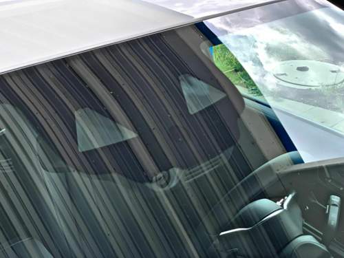

Hallo. Gibt es inzwischen Erkenntnisse wegen dem aktivem Lenkassistenten. Bei mir muss ich folgendes beobachten. In den ersten Tagen nach der Abholung im Werk hat das Auto perfekt die Spur gehalten. Jetzt nach fast 2 Monaten fährt auf der Landstraße noch relativ gut in der Spur aber auf der Autobahn will der mich links gegen die Leitplanke fahren oder wenn ich auf der rechten Spur bin dann in den Kurven auf die linke Spur. Ich sehe auch über der rechten Kamera eine sehr leichte Ausdünstung auf der Innenseite der Scheibe. Die ist aber so minimal daß die wohl kaum Einfluss haben kann.

Lass am besten mal die Kameras ausbauen und die klebereste entfernen. Das macht sehr wohl einiges aus.

Am 1.03.2019 in Raststatt abgeholt
ich habe heute zufällig beim waschen gesehen, dass auch meine kameras vom B leicht beschlagen sind je nach lichteinfall. B250 von 03/2019 - ich hoffe ich kann die fotos hochladen
Hatte gestern Werkstatttermin wegen dem Fahrassistenzsystem. Nach 2 Stunden Wartezeit wurde mir mitgeteilt. Meine Kammeras mussten wohl neu justiert werden weil verstellt. Mir konnte aber keine sagen warum. Und sollte es nicht besser werden da soll ich mich noch mal melden. Nach erste kurze Fahrt sehe ich leider keine große Besserung.
so hier die aufnahmen - allerdings habe ich das gerade nur 1x kurz beobachtet
Img-5287
Img-5286
So ähnlich sieht das bei mir auch aus. Und es scheint gerade bei Fahrten in die Dämmerung oder in den Sonnenaufgang bei gutem Wetter Probleme zu bereiten denn dann ist das Schlangenlinie fahren gefühlt stärker.
Wie gesagt wurde es schon einmal gesäubert und wird nun wieder schlimmer.
