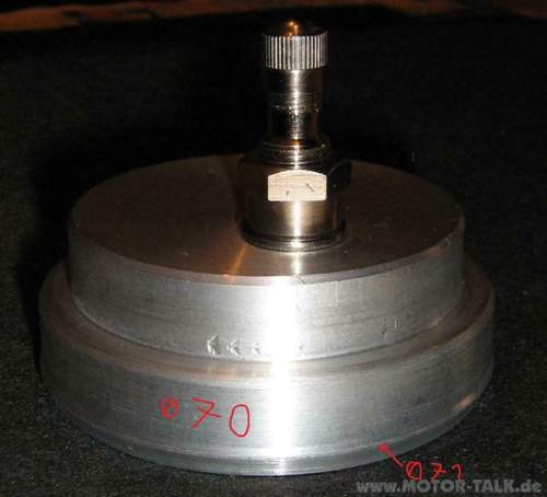

ach nochwas,was meinst du mit abdrücken?
wie funktioniert das und was hast du dir da gebastelt?
Beim abdrücken kontrolliert man alle Schläuche/Rohre auf Dichtigkeit.
Zum einen auf der Druckseite wegen Druckverlust, zum anderen auf der Ansaugseite wegen Falschluft.
Einfach gesagt, man nimmt den LMM raus und baut da einen Korken mit Ventil rein, dann setzt man alles mit 0,5Bar unter Druck und überall wo es zischt und pfeift hat man ein Problem.
Wenn man es richtig macht, nimmt man das Kurbelwellenentlüftungs Ventil raus und macht die Schläuche auch noch dicht, (ich spare mir da immer)
Was ich mir gebaut habe siehe Foto, wie man richtig abdrückt siehe Anleitung.
www.dave-new.com/S4/pressure_test/pressuretest.pdf
